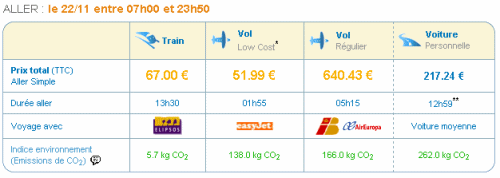

[/quote]Depuis quelques jours la SNCF propose un Eco-comparateur permettant de comparer les coûts et rejets en CO2 de 3 moyens de transport : le train (évidement), l'avion et la voiture. Vous pouvez le tester ici.
Si l'idée de base est louable et même très bonne, les résultats semblent malheureusement orientés commercialement, pire ils donnent des idées fausses aux consommateurs non initiés...Voici quelques brèves analyses.
1) Les rejets en CO2 pris en compte pour le train ne sont pas corrigés suivant les pays européens.
On peut raisonnablement supposer (pour orienter les résultats au "bénéfice" de la SNCF) que ce sont les rejets francais, c'est à dire parmis les plus favorables d'Europe ("merci" l'électronucléaire français), qui sont pris en compte.
La preuve en images avec 2 trajet européen et un trajet nationnal :
1) Paris-Berlin (environ 1050km) :
2) Paris-Madrid (environ 1300km) :
3) Lille-Marseille (environ 1000km) :
Pour information et suivant cet ouvrage les rejets en CO2 pour produire un kwh électrique sont respectivement de :
* Allemagne : 600 grammes.
* Espagne : 480 grammes.
* France : 90 grammes.
Les images ci-dessus parlent d'elles même...
