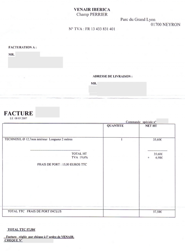

Merci pour ces tuyaux :cheesy:
Où trouver ce type de tube silicone? j'en ai vu dans une boutique de tuning, mais c'était plutôt cher (environ 25 €/m).
Merci @+
Messages : 14219
x 952
par Flytox » 03/07/08, 20:44
Bonjour Jean-Do57
Par exemple Venair ( pas d'action chez eux :mrgreen: ):
