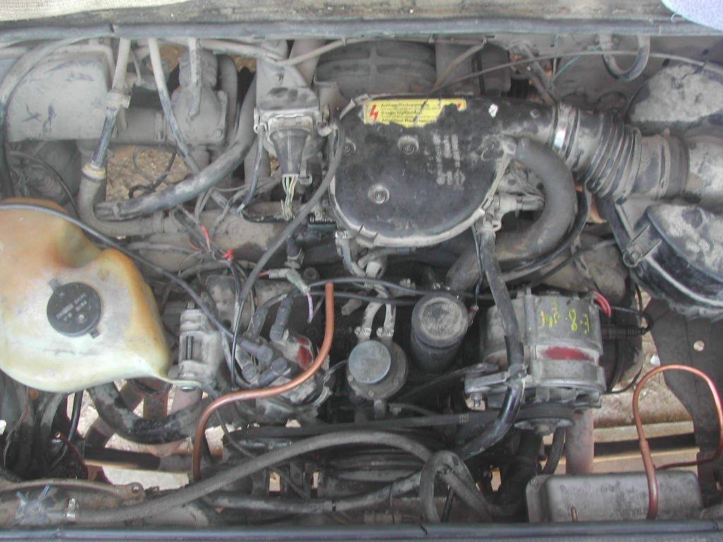

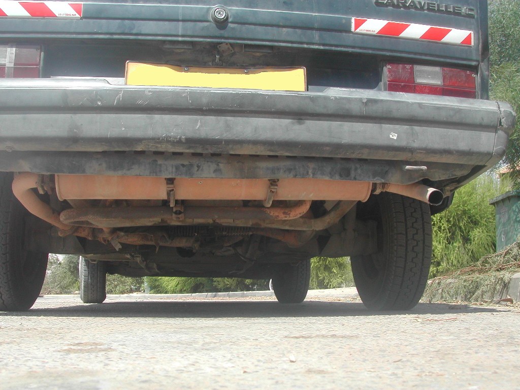

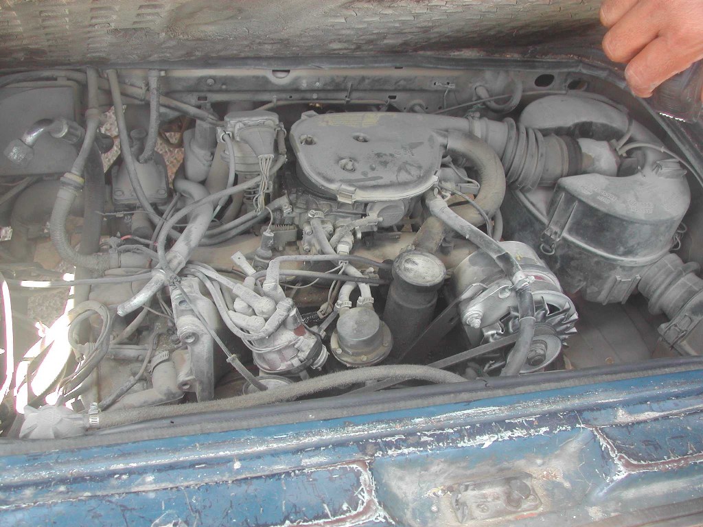

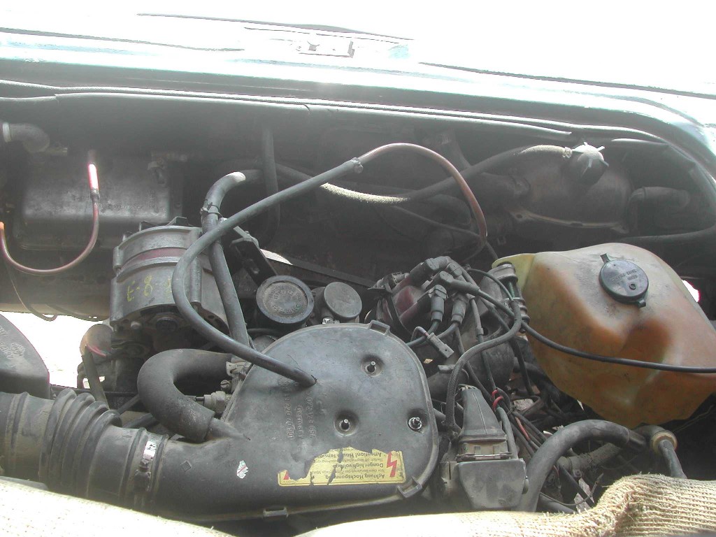

A quoi ça ressemble une vieille caravelle?

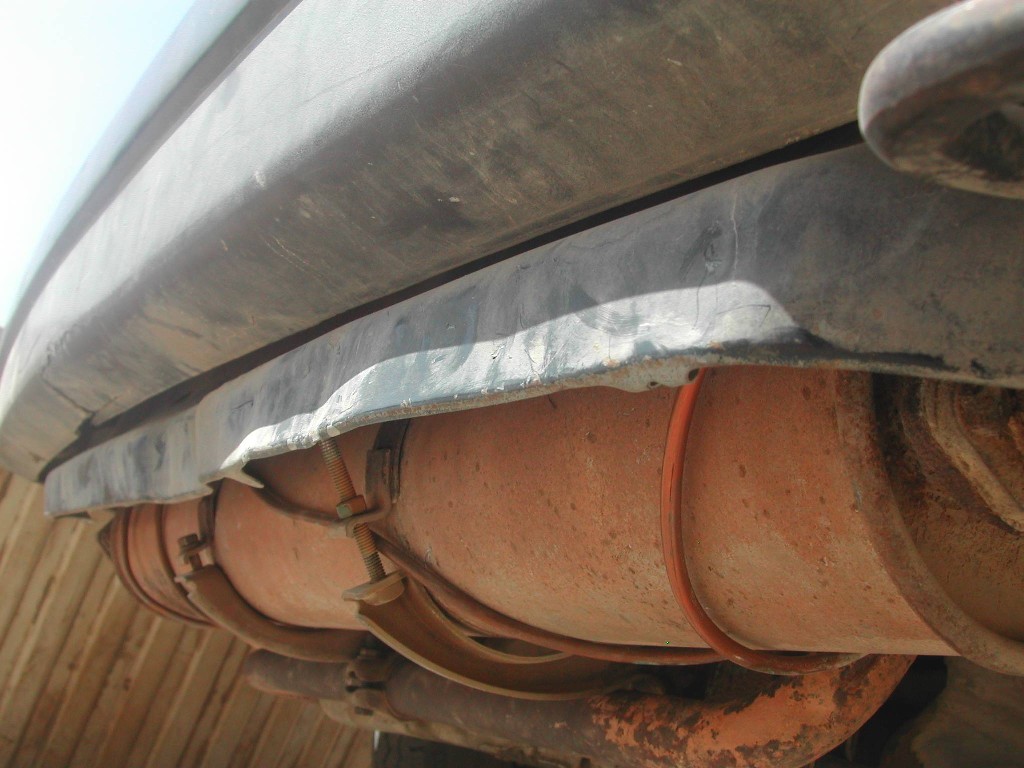

Le moteur "normal"
Echappement juste sous le moteur, pratique...

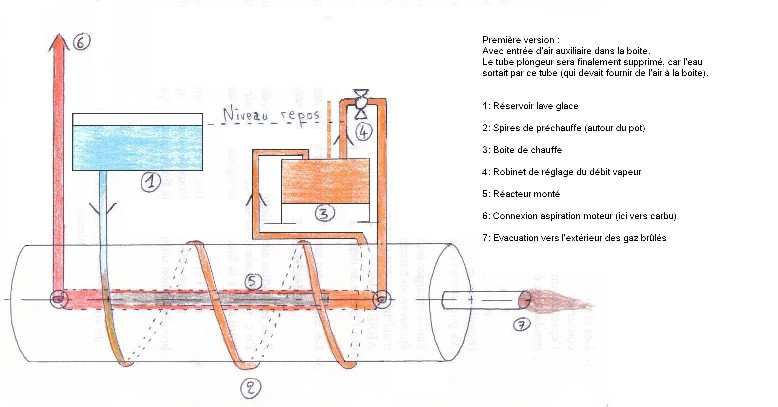

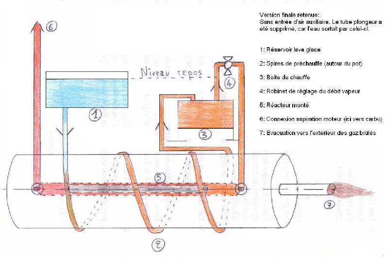

Plan de l'installation
(Il y a 2 versions: avec tube plongeur et sans tube plongeur)
C'est pour cela que sur les photos suivantes, la boite de chauffe aura 3 ou 2 orifices, suivant où la réalisation en était...
Première idée:
Ici la boite de chauffe a donc 3 orifices.
Avec le plan précédent, l'eau sortait par le tube plongeur qui devait fournir de l'air à la boite... Et le système ne fonctionnait donc pas!
Montage adopté: maintenant, sans tube plongeur, on a bien de la vapeur en sortie de réacteur, on l'a vu très clairement.

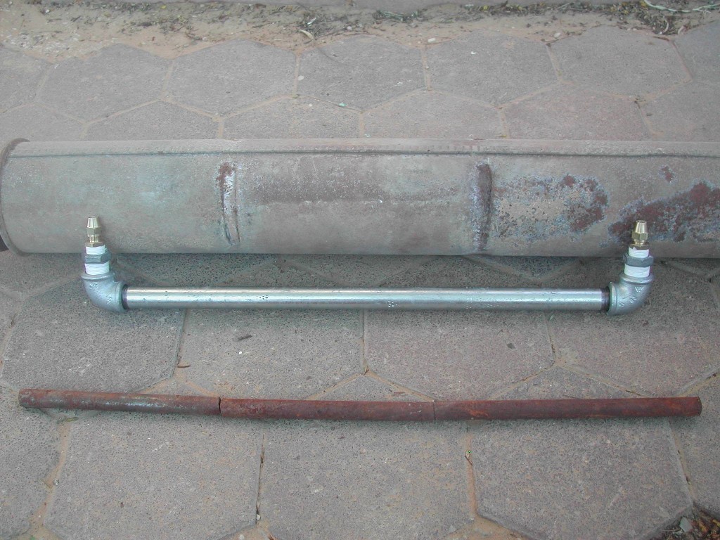

Images en rapport avec le réacteur:

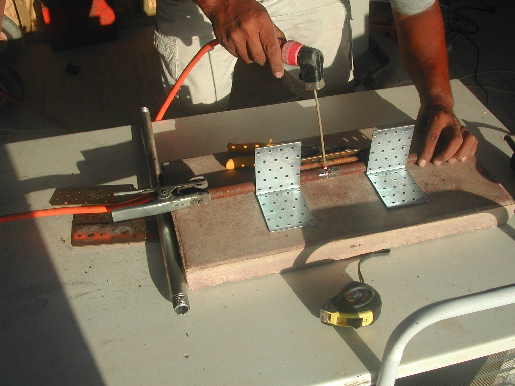

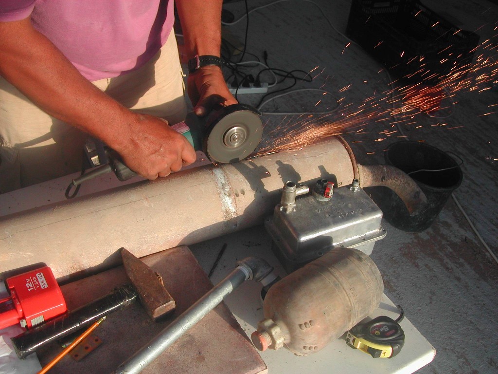

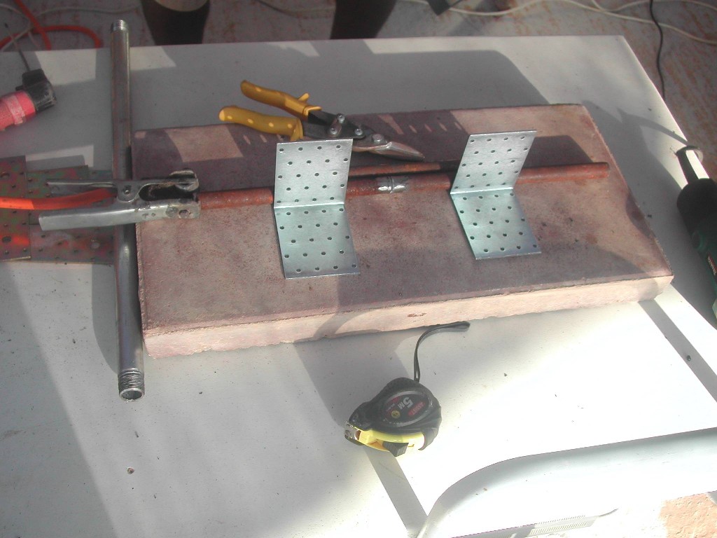

Préparation: on fait avec ce que l'on a

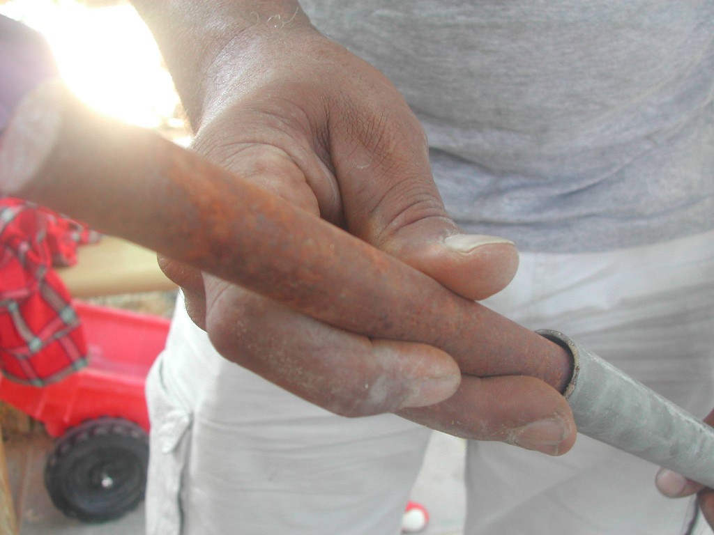

Donc on soude ensemble 2 bouts d'étirés pour la tige centrale
C'est fini

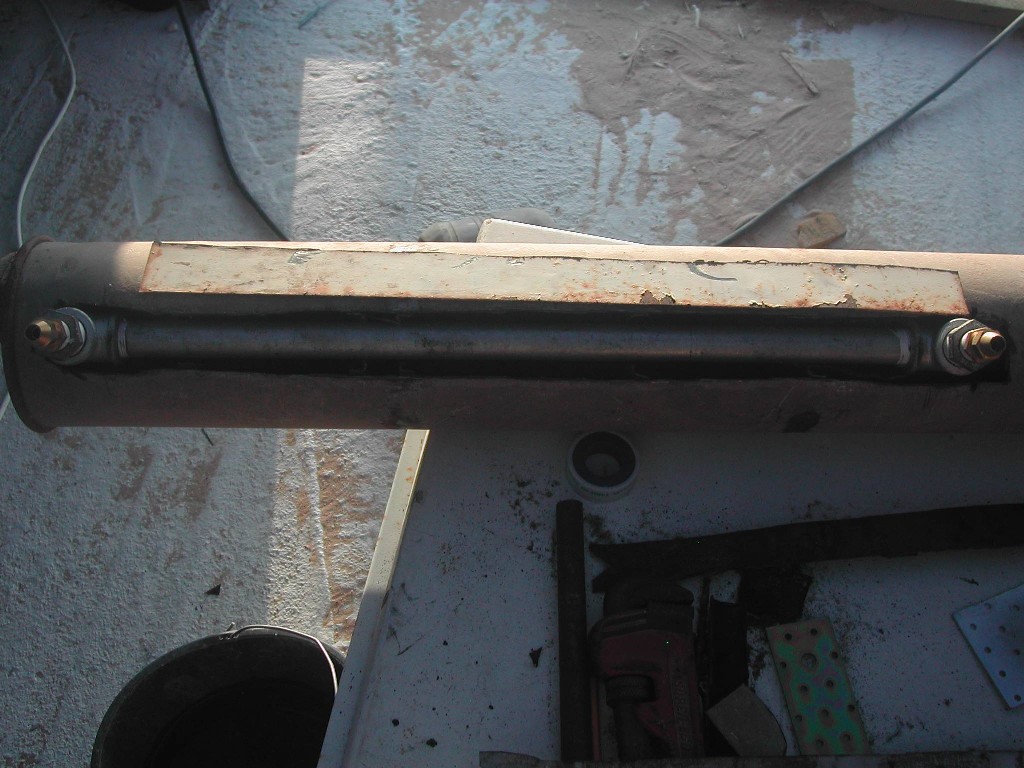

Assemblage tige dans le réacteur
Jeu interne (je sais c'est flou...)

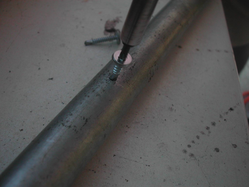

Pour la mise en position de la tige centrale, on a fait comme beaucoup, 3 points de soudure à chaque extrémité: ajustage desdits points à la disqueuse!
Maintien en position: un petit trou, puis une petite vis auto taraudeuse que l'on fait pénétrer le plus possible, puis qu'on coupe au raz et que l'on soude sur le tube

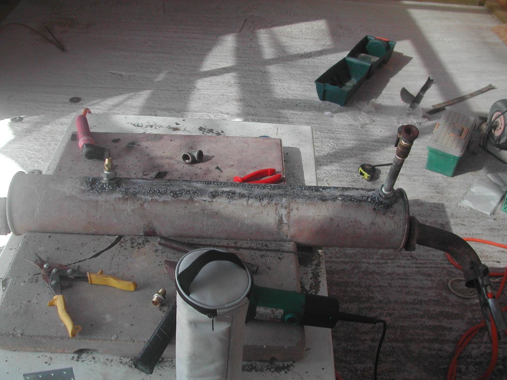

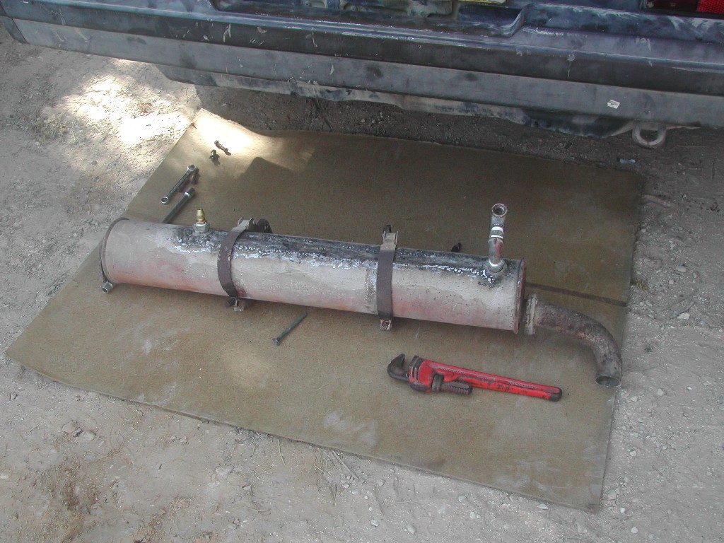

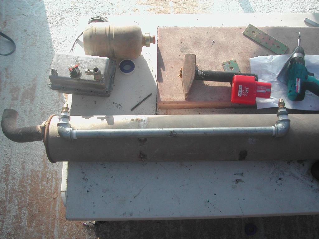

Bon, faudrait voir à s'occuper du pot maintenant

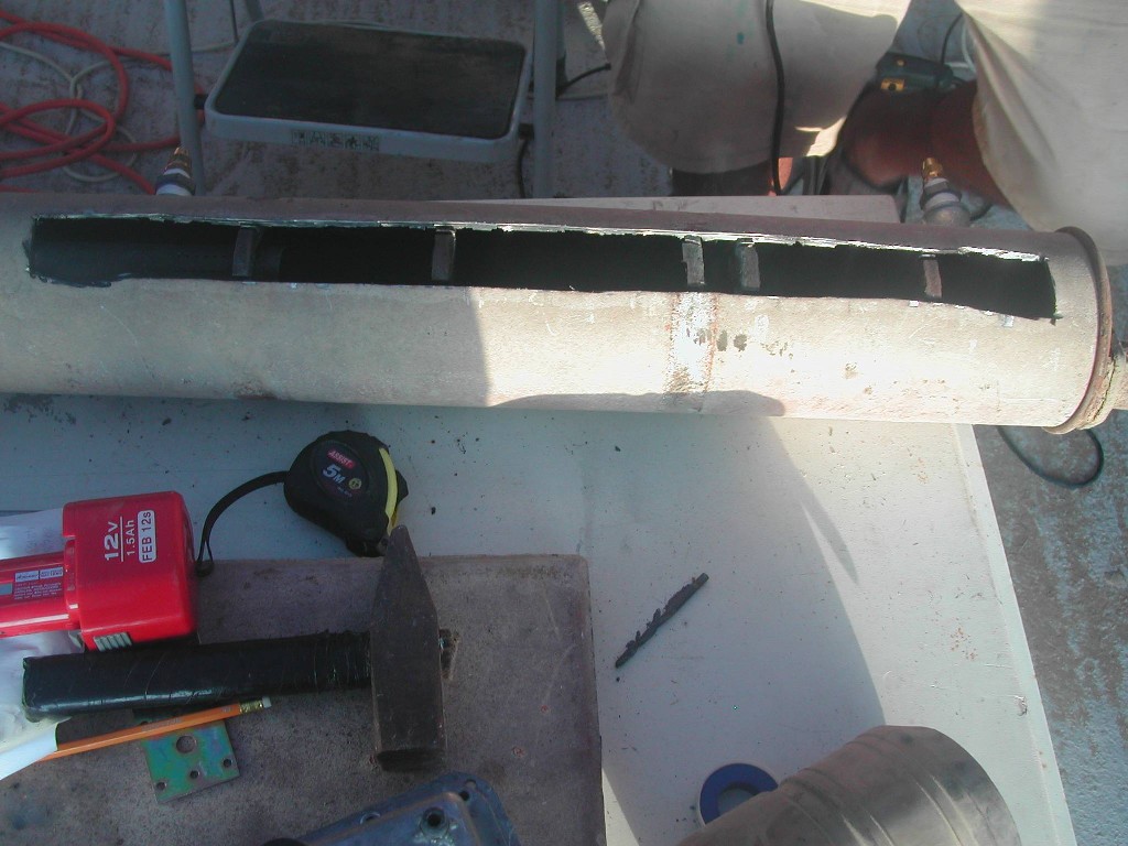

Ouverture du pot
Ca, c'est un grand trou...
Présentation du réacteur, c'est pas si mal

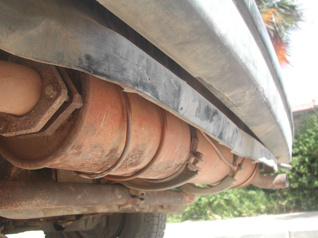

Allez, on ferme tout ça: pot équipé

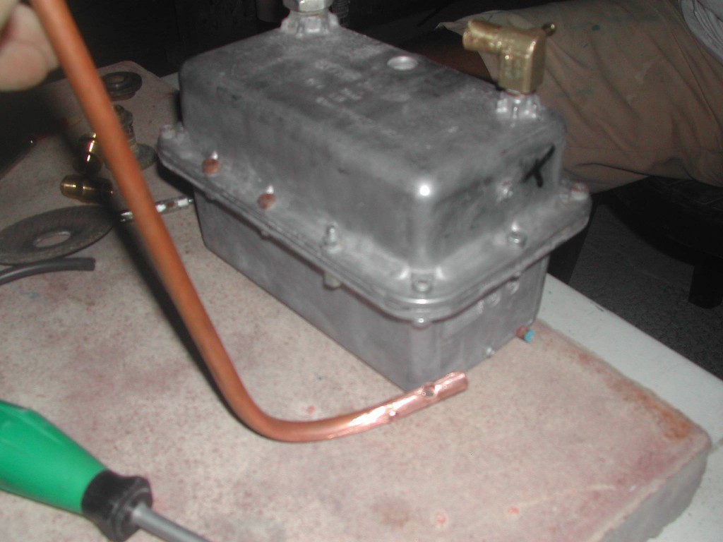

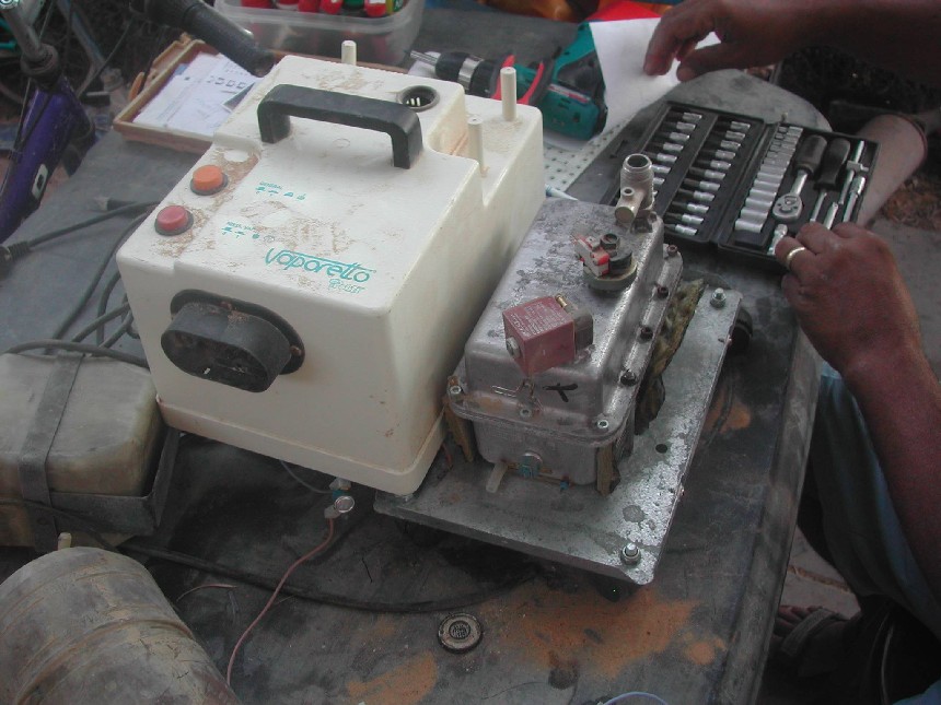

Après toutes ces soudures, on aborde le fameux "bulleur", dont (après réflexion) on aurait peut être pu se passer!
Le bulleur a été réalisé en utilisant le coeur d'un ancien générateur de vapeur de type "Vaporetto".
Encore et toujours de la récup...

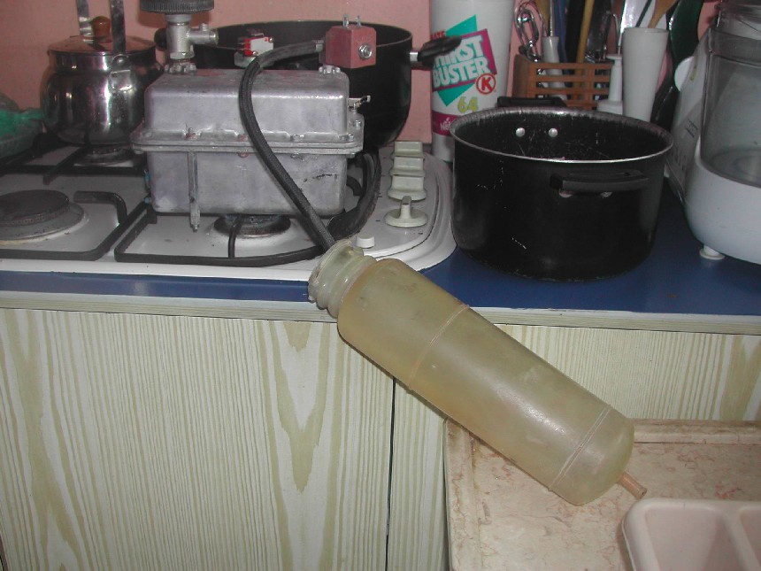

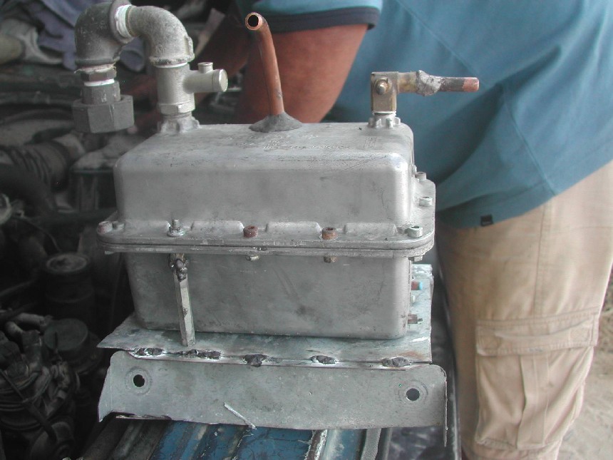

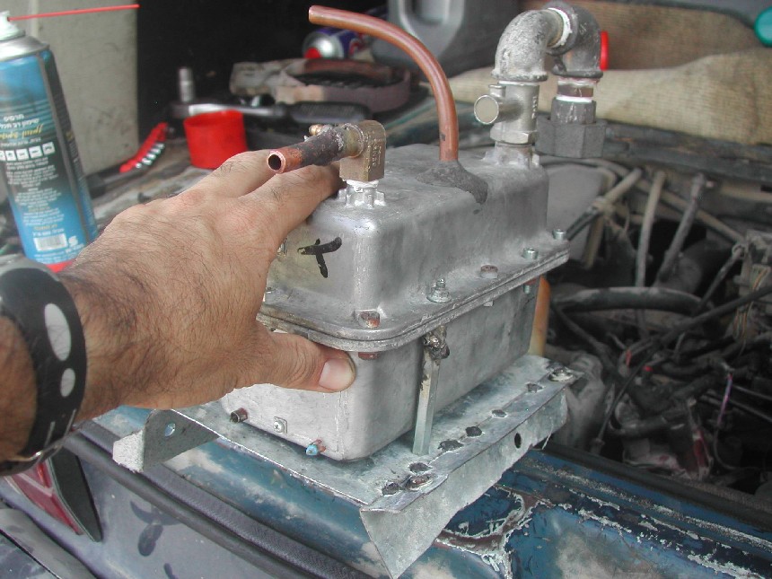

Test au feu, alors ça gaz?

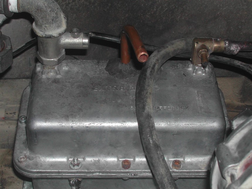

Preparation boite
Connexions de la boite
Finalement, on a enlevé le tuyau central (arrivée d'air) qui créait plus de problèmes (fuites) qu'autre chose, et ça va très bien sans...
Avec un socle pour la fixation

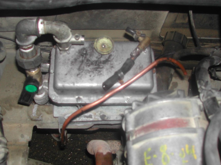

Ce bulleur est ensuite installé juste au dessus du pot d'échappement, on a failli le mettre en contact, mais on n'a pas besoin de faire une cocotte minute explosive dans un VW...
C'est prêt à être fixé sur le VW
C'est prêt à être connecté
Pot équipé prêt au montage
C'est de la drôle de plomberie tout ça...

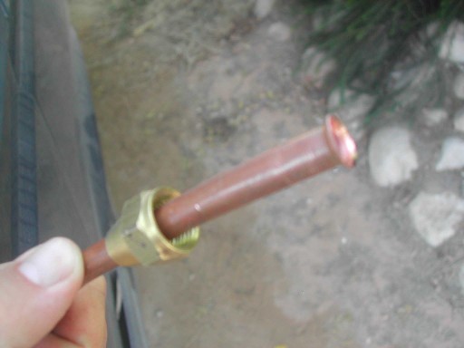

Oh le beau collet battu ci-dessous. (Non, il ne faut pas de fuites)
Pour le réchauffage, l'eau admise dans le "bulleur" (qui est ici plutôt une simple boite hermétique supportant bien la chaleur) circule auparavant dans un tout petit conduit en Cuivre qui entoure l'échappement par quelques spirales... Ca, ça chauffe!

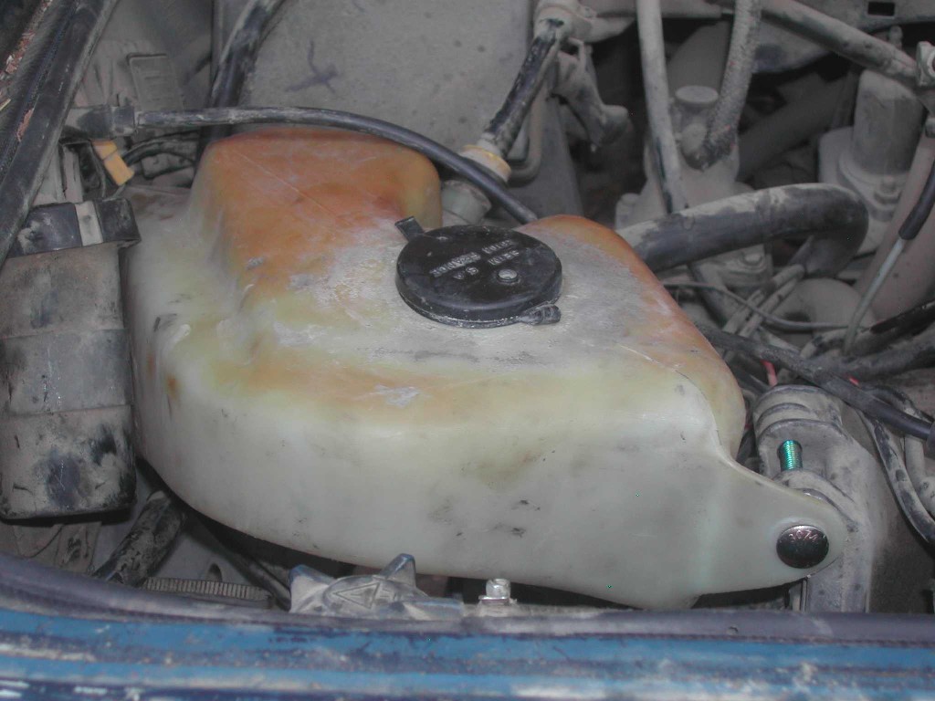

Le stockage et la distribution de l'eau se font à partir d'un réservoir de lave-glace (~5 litres). On avait aussi pensé à un vase d'expansion...

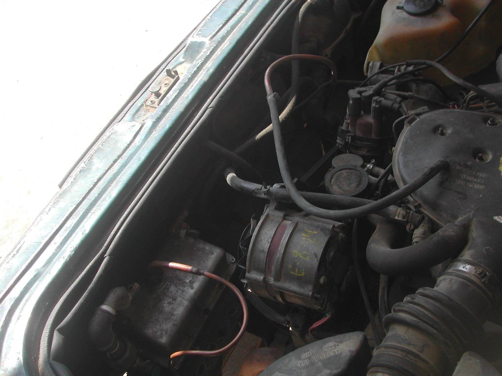

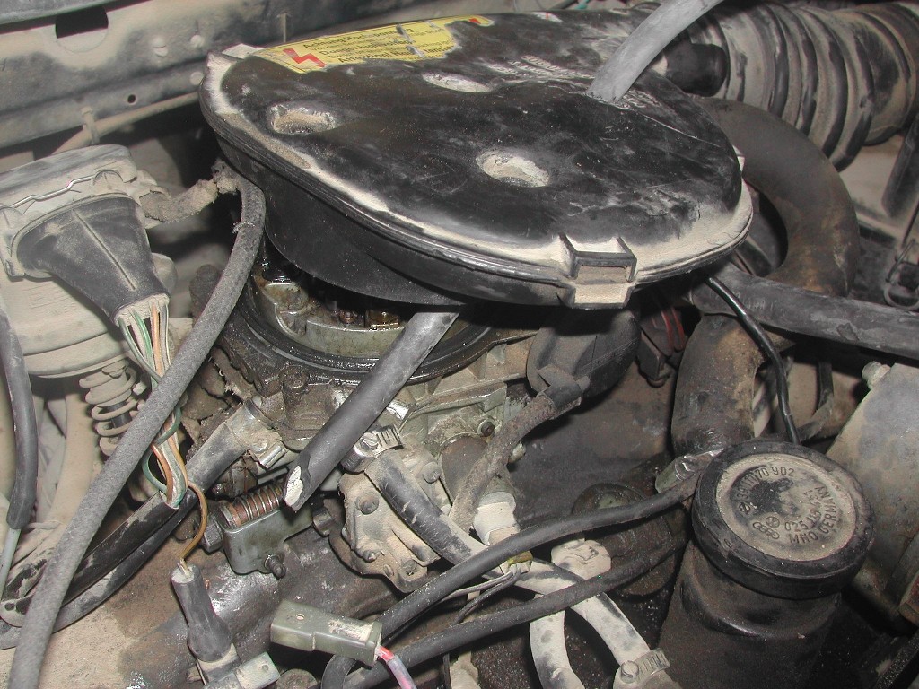

On y est presque, il faut encore connecter tout ça à la carburation.
Le montage touche donc à sa fin (démontage de la partie haute de la carburation), la vapeur arrivera juste au dessus de l'admission.
Voici donc grosso modo le montage vu par dessus.

Bon en faite ce que tu as fais c'est un peut l'idée que j'ai donné dans mon dernier message en privé.
Tu fais boullir l'eau dans le tube en cuivre, tu envoie cette eau naturellement dans le bulleur et la vapeur qui s'en degage est aspiré par le réacteur.
Peut tu nous faire un schéma. Ton système m'interesse beaucoup.

Le truc bien je pense sur le VW de Fred c'est que la vapeur produite par le serpentin est en quelque sorte detendue dans le bulleur, donc je suppose que c'est ici que ça condense un max. L'air aspirée par le réacteur est chargé en vapeur mais reste relativement sec.
Enfin tout ceci n'est que supposition il faudrait un schéma pour bien capter.

montage bien decris en image , (l'alternateur bosch a été changé recement )

l,entrée au dessu du carburateur comment est elle faite exactement pour entre tenir une depression qui aspire au travers le bulleur ?
Le réacteur est il placer simplement dans l'échappement ou il est entouré par une conduit etroit avant la detente des gaz échappement.
Le bulleur est il avec une entrée d'air ? le niveau doit pas etre haut ,parce que la depression avec entrée en avant carburateur est compliqué sur un moteur essence marchand au faible regime (ralenti)
La consomation d'eau approximativement ?
Je n'ai pas compris comment le bulleur est rechauffé .
