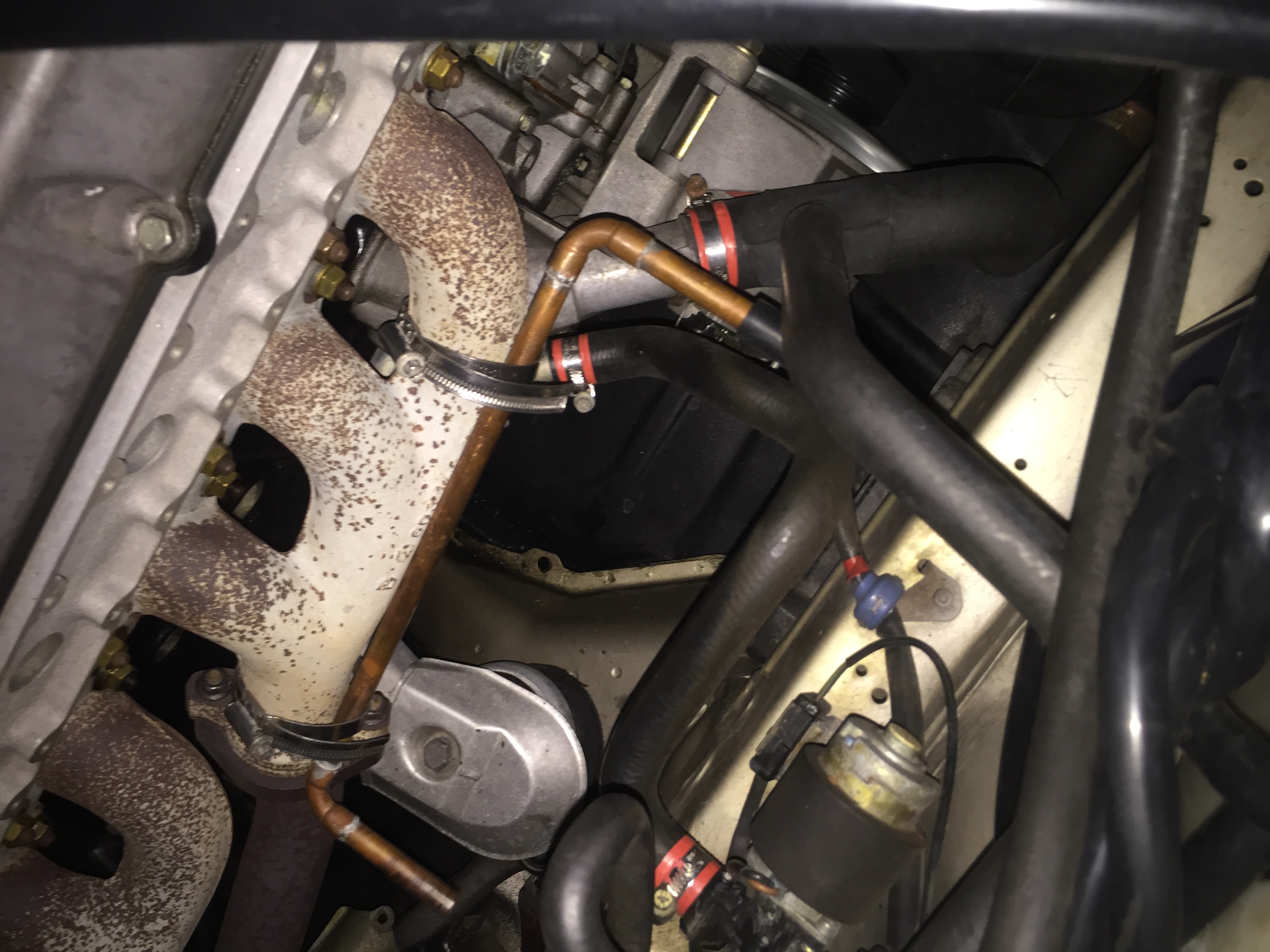

Après de nombreuses nuits à consulter des articles divers et variés sur la baisse des émissions polluantes et de la consommation de carburant (ça passe aussi par le portefeuille), je me suis lancé dans la fabrication d'un kit de dopage à l'eau avec de la récup'.
=> Cobaye : Mercedes 300D W124 340 000km (autoroutiers et en partie restaurée)
=> Matériel : un porte filtre cartouche pour l'eau potable, durites, cuivre, colliers de serrage inox, tissu coton.
=> Montage :
- Cuivre diamètre 10 long 40cm monté en contact le long de l'échappement et maintenu par les colliers.
- Une durite de refroidissement diamètre 20mm dans le porte filtre avec un disque en plastique autour de la durite et du diamètre légèrement inférieur au porte filtre, pour maintenir un tissu en coton (effet anti gouttes d'eau).
- Raccordement durite silicone diamètre 12mm.
- Connexion "Y" sur le reniflard d'huile.
=> Fonctionnement (atypique), sens de circulation de l'air humidifié : l'air est aspiré par le tube en cuivre chauffé par l'échappement, l'air chaud arrive au bulleur lequel monte en température favorisant l'évaporation de l'eau. Ensuite cet air chaud humide est aspiré par dépression d'admission par le reniflard. SIMPLE.
=> Comportement moteur :
- Bullage à partir de 2300 t/min (en 5ème 2500 = 110 km/h, 3000 = 130 km/h ainsi de suite jusqu'a 210 km/h GPS).
- Souplesse à chaud
- Meilleure reprise
- Moins de fumée sur le régime de bullage.
- Consommation sur le même trajet en Allemagne
* 160/170 km/h demi réservoir pour 370km sans le système.
* IDEM avec la clim et le système 425km.
Soit environ 15% de plus.
NB : Mon record est 480km à 130/140 km/h.
Tout est au "pifomètre"
Au plaisir de vous lire,
Bien à vous.

Bonjour Windy24,Bienvenue au club.
Je ne comprends pas très bien tes explications, tu aurai pas quelques photos et ou un schéma de principe, tout deviendrai plus clair.

Tu pourrai nous faire le schéma, on ne voit pas ou aboutissent les différents tuyaux etc...
Bon bricolage.

bonjour pour moi ton montage deja ne prends pas la chaleur a l interieur de la pipe , le réacteur avec entrefer de 1mm doit etre interne , tu aura deja de bon resultat .. . . , voir toute les experience d andré , sur le meme moteur je crois

je suis moi aussi en recherche pour faire moi même mon système et n'arrive pas à tout comprendre; Pour tes idées pourrais tu me faire un schéma de ce circuit ?
Merci et A+
