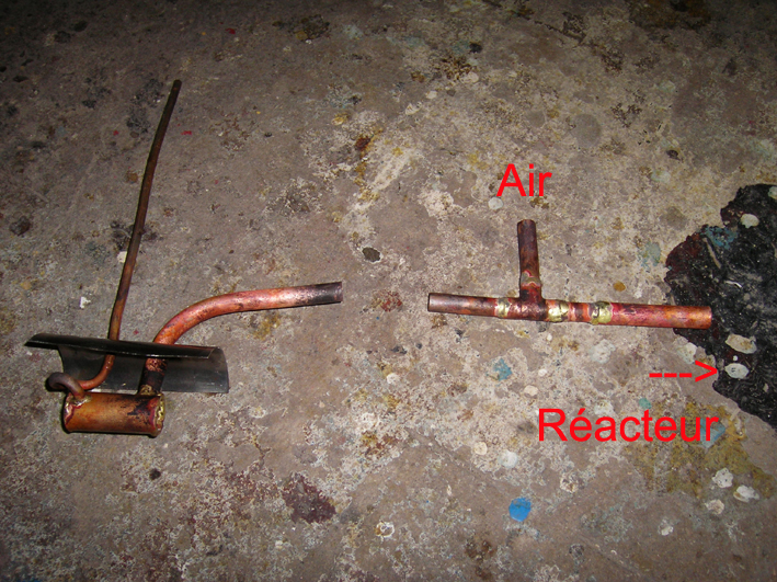

Bonjour à tous
Suite aux faibles résultats avec le bulleur, je vais tenter l'expérience du GVI de michel, j'ai maintenant une base pour comparer les résultats
Alors j'ai reproduit le systeme de la merco 220D de didier, pour le moment j'ai le GVI et le T pour mélanger vapeur et air, il me manque le purgeur pour la cuve à niveau constant et de la durite pour raccorder le tout et pour la durite d'équilibrage
j'ai appliqué la formule de michel pour la longueur du GVI
pour tester l'etanchéité du GVI, je l'ai rempli d'eau, j'ai bouché les deux tubes puis je l'ai chauffé au chalumeau, résultat ok, aucune fuite mais les bouchons ont sauté !

Salut Jime,
Je vois que tu bosses dur !
Quelles sont les dimensions de ton GV (car sur les grosses cylindrées, j'ai un doute sur ma "formule"...)
Sinon, tu as fais le plus gros du travail, dès que tu auras une bonne production de vapeur, les résultats devraient être au rendez vous !
A+++
Michel
A+++
Michel

Re salut, Jime !
70 mm, ça me parait court... nous sommes en train d'expérimenter sur la mise au point des GV, et il semble que s'ils sont trop court, il deviennent plus instables (d'où mes doutes sur la "formule")
D'autre part, ils semblerait qu'ils ont un comportement plus stable si l'espace annulaire, entre tube extérieur et tube intérieur est plus important, afin que l'eau ait plus de place pour s'exprimer...
Donc, tu devrais essayer avec un tube extérieur de diamètre 24/22mm et un tube intérieur de 18/16, le tout avec une longueur de 100 mm, vu ta cylindrée, cela me paraitrais plus rationnel...
Dans la mesure où tu ne l'a pas encore monté, il te sera plus facile d'en réaliser en autre, vu que cela n'est pas très sorcier à faire...à moins que tu ais prévu de pouvoir en changer facilement, pour les tests...
Dans tous les cas, ton retour d'expérience est très appréciable, dans la mesure où nous n'avons pas encore expérimenté sur de telles cylindrées...
Au vu de tes premiers résultats avec bulleur, je pense que tu as une belle marge de progression devant toi, au niveau des perfs !
Bien à toi,
Michel
Bien à toi,
Michel

bien, en fait il me paraissait petit, j'ai imaginé que pour un moteur de 6L de cylindrée on aurait vraiment un dé à coudre
je vais refaire un nouveau gvi suivant tes conseils, donc longueur 100mm par contre je n'ai pas de tube de 24/22, crois-tu que je peux employer un tube de 14/16 et un de 20/22 sinon ce sera 16/18 et 20/22 pour le moment (j'ai des morceaux de récup)
merci pour tes conseils, photos et résultas bientot

re re salut
Prends du 14/16 + 20/22, ça devrait faire l'affaire ..
A suivre donc !
Bon courage,
Michel
jime a écrit :je vais refaire un nouveau gvi suivant tes conseils, donc longueur 100mm par contre je n'ai pas de tube de 24/22, crois-tu que je peux employer un tube de 14/16 et un de 20/22 sinon ce sera 16/18 et 20/22 pour le moment (j'ai des morceaux de récup)
A suivre donc !
Bon courage,
Michel
