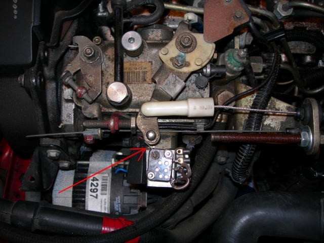

Bonjour Jime
jime a écrit :... je veux juste commander l'ouverture et la fermeture du débit d'eau par une interrupteur dans l'habitacle mais c'est vrai que n'est pas la solution la plus optimale pour les changements d'allure et de température du réacteur
Regarde ci dessous, j'ai monté un interrupteur miniature à levier sur le levier de l'accélérateur sur la pompe à injection. Içi il est utilisé pour détecter le ralentis, mais tu pourrai très bien monter un truc équivalent ( réglable) qui détecte le minimum de charge moteur auquel tu veux basculer en grand débit d'eau. Un support ( c'est le plus long à faire) , un interrupteur, un relais ...cela reste relativement simple.
