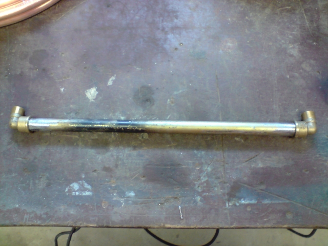

Voici mon réacteur
Tube 12/14 tige du coeur en 10mm et coudes en laiton 3/8 plus petit
Le tube qui tourne autour est ma chaudiere.
Elle peut ne pas être utilisée

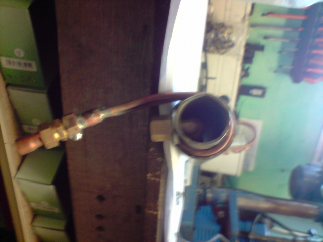

Voici le réacteur avec quelques descriptions:
Et le raccordement au moteur:

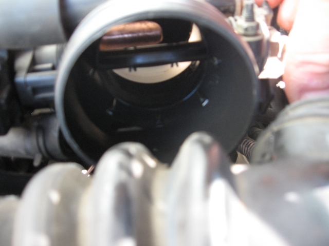

Après quelques conseils, j'ai modifié en cela :
J'ai créer une adaptation en plastique entre le papillon et le collecteur
Sa permet de se rapprocher plus près du cône venturi du papillon et de ne pas refaire l'EV de ralenti

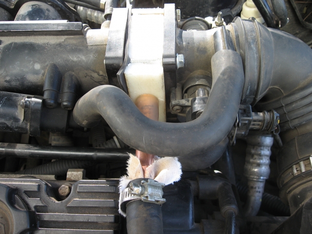

La piece d'adaptation :
Le tout monté
On voit bien le filtre en tissus entre la durit et le tube cuivre
Je n'ai pas remis l'injecteur pour enrichir pour l'Ethanol pour le moment.

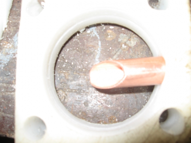

Vue de l'intérieur:
Donc avec se montage, sa aspire bel et bien à tous les régimes. Juste un peu moins quand le papillon est ouvert totalement.

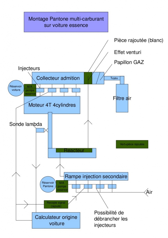

Voici le schéma synoptique du montage actuel
