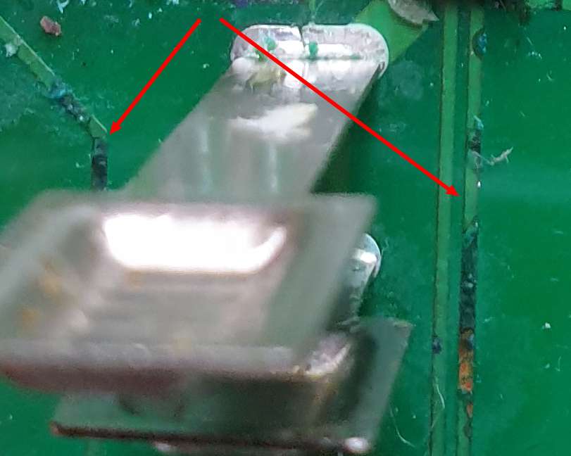

Même problème des leds rouge et verte clignotantes alternativement. J'ai pensé que peut être l'alimentation 14V était en cause (trop faible...) mais avec une alimentation plus puissante, les leds clignotent toujours...
Voilà des photos du circuit imprimé (mais la plupart des composants sont des SMD).

Bonjour, commencer par gratter les traces d'oxydation qui risquent de faire jonction entre pistes, avec un petit pinceau à poils métalliques fins.
Messages : 15267
x 1957
Re: Batboostor: problème de fonctionnement
Message non lupar izentrop » 29/09/24, 20:12
2 pistes qui ont bien chauffé. Vérifier si elles ne sont pas coupées.

Y'a en effet certainement à examiner et corriger des points faibles sur ce circuit qui aurait souffert...
en ré-étamant les pistes faiblardes (mais attention à ne pas surchauffer les composants connexes)

Merci bien à Obamot et Izentrop !
J'avais déjà commencé à gratter et nettoyer, mais je vais continuer un peu plus ;-)
(des piles ont dû couler en effet, j'avais pas mal de sulfate de cuivre - bleu - dans pas mal d'endroits)
(Ah, au fait, la led rouge dite "de contact", celle qui jouxte l'arrivée de l'alimentation, ne s'allume pas au branchement, ce qu'elle devrait faire selon la doc).
