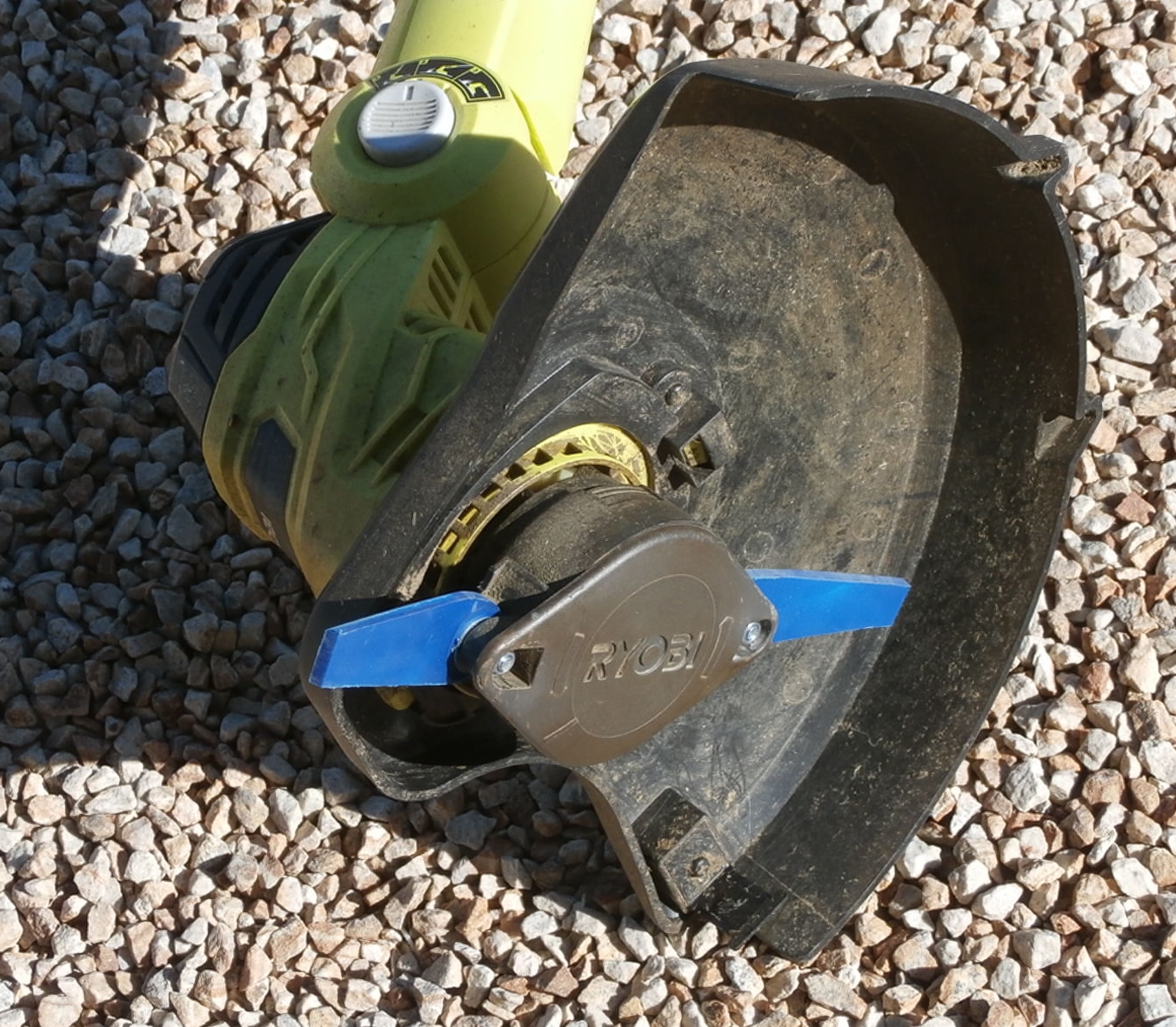

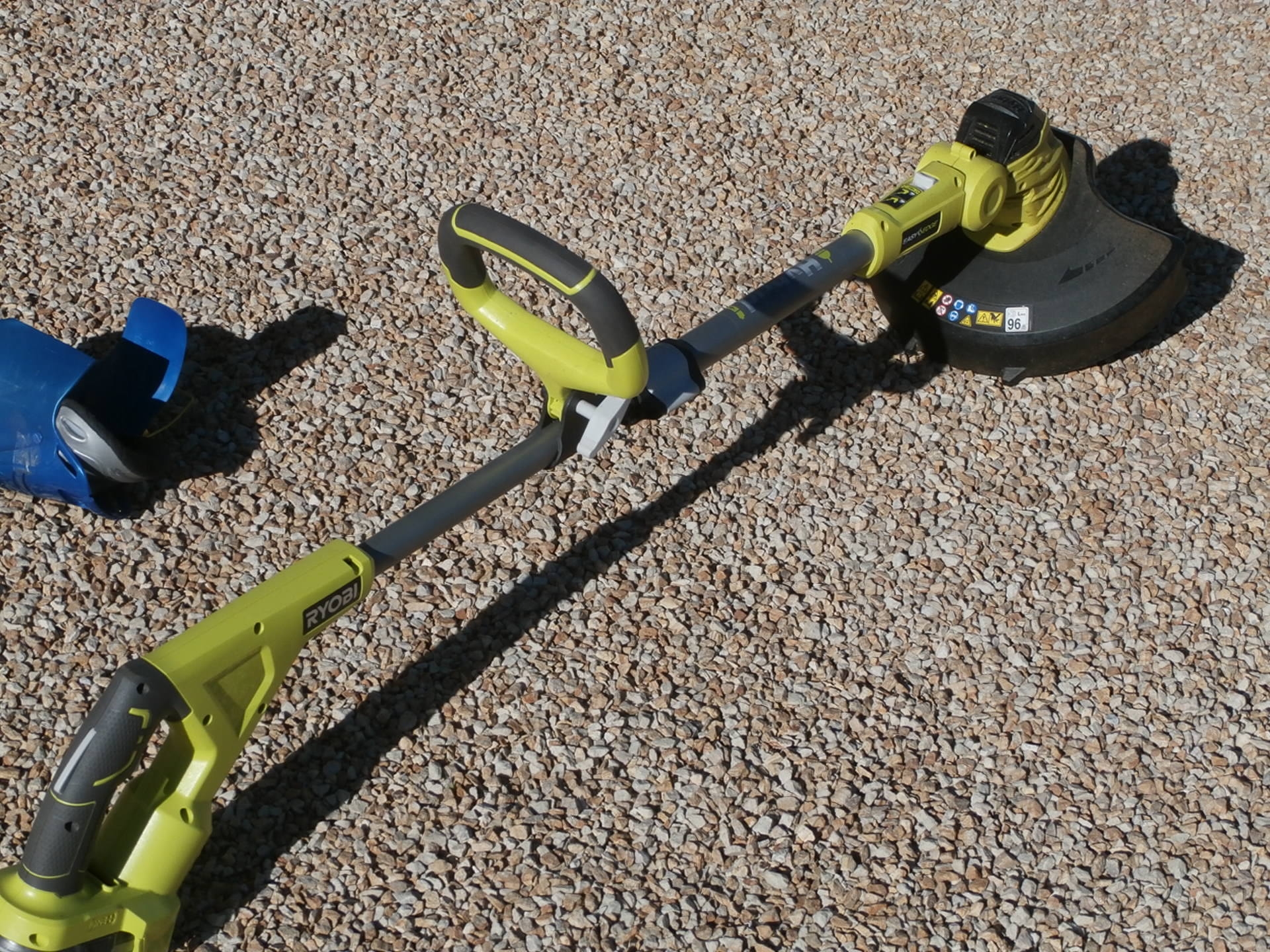

Tailler les bordures c'est bien , mais quand c'est au "rotofil" la consommation de fil devient rapidement problématique voire boulimique.....

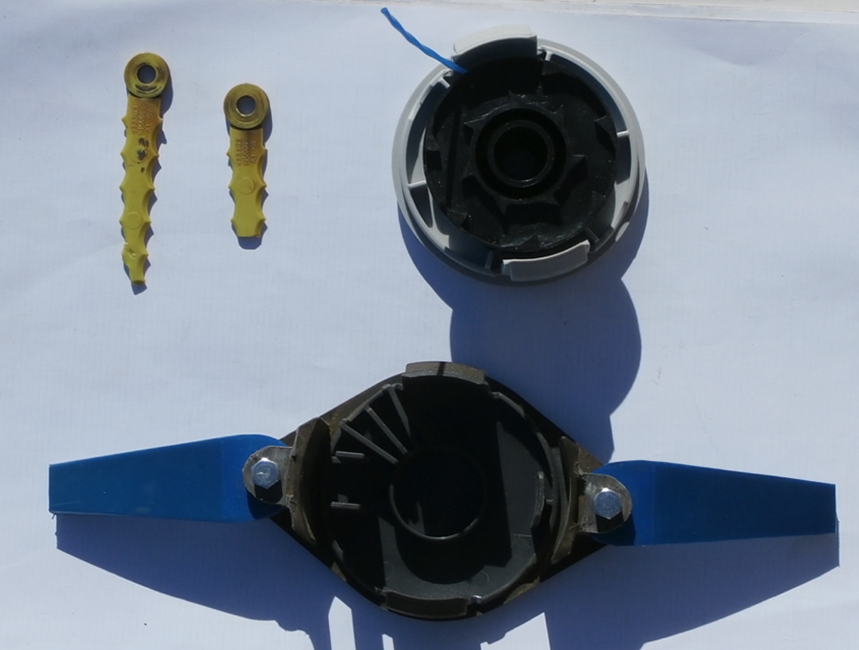

"L'autre" solution c'est des espèces de petits couteaux en plastique qui se montent en lieu et place de la bobine du rotofil.
L’ennui c'est que ces saletés de couteau se bousillent plus vite que leur ombre (environ 30 minutes), sont fait pour ne pas être démontés / réparés facilement (rivetés sans être bloqués en rotation) .....bref c'est pas mieux / plus durable que la solution rotofil. :oops:
Les fabricants de ces appareils ont bien compris cette opportunité pour nous vendre ces me.des d'accessoires comme du consommable bien cher et fragile avec des clients captifs,.... enfin l'histoire habituelle, bien sûr vendue sans vaseline... :evil:
Après avoir récupéré une vieille godasse de ski chez Emaus, j'en ai découpé des morceaux et taillé de nouveaux couteaux.
Ils sont en (rilsan ?), c'est vraiment très résistant, environ 2 fois plus épais que les couteaux d'origine...et cela marche au poil.....taille aussi bien.....l'accu dure aussi longtemps... Pour la durée de vie , je ne l'ai essayé que le temps d'une décharge (environ 30 minutes) mais après cette épreuve, ils sont encore comme neuf ! :mrgreen:
Je vous tiendrai au courrant. :mrgreen:
