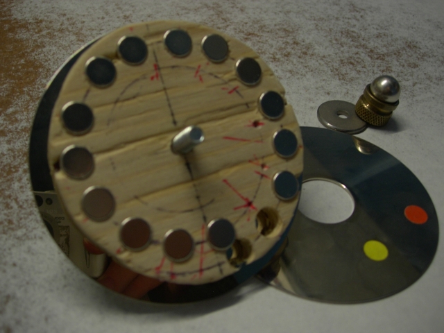

Comme j’avais le matériel, j’ai refait l’expérience de Padawan, en m’inspirant de ses éléments de maquette.
Pris en sandwich, entre 2 flasques provenant de disques durs, 14 aimants (Cylindre 10-10 / N38) sont disposés en spirale (9mm/tour), sur 7/8 de la circonférence.
La bille (Sphère 15 / N38 / 14grammes) est un néo également, qui circule sur la tranche des flasques.
La disposition des aimants n’est pas parfaite, due à l’imprécision de la spirale, des trous de 10 dans un bout bois pourri.
Sans vitesse, la bille a un léger crantage, du à l’espace libre de 4mm entre cylindres.
Mettre des aimants supplémentaires sur le dernier de la course ne sert pas à grand chose, la bille s’arrête quand même sur le dernier…
Sans blague, avec 2 ou 4 aimants supplémentaires, la bille s’immobilise même avant ces derniers.
Ben, il n’y a rien de nouveau.
Comme je ne peux filmer, je décris les particularités :
On voit les 14 aimants en spirale, maintenus enchassés dans un bout de bois.

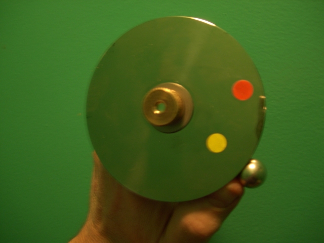

Position limite de D et de la bille, à 4H, où la bille remonte d'elle même, sans aspiration préalable.
Gommette jaune (D) = position de l’aimant de départ (le plus proche du centre du disque)
Gommette rouge (A) = position de l’aimant terminal de la rampe (éloigné du centre de 8mm par rapport au jaune).
Disque aimanté en position verticale. Sens de rotation horaire.
Si je place la bille à l’aplomb de D, jusqu’à 4h, elle fait le tour jusqu’à A.
Toutefois, D à 6h ( point le plus bas) la bille effectuera le tour, seulement si je la place avant D, en la laissant se faire aspirer.
Dans ce cas idyllique : aspiration de la bille avant le point D situé à 6H + la bille remonte toute seule grâce à la rampe encore éloignée + elle dépasse 12H avec une certaine vitesse (qui cependant ralentit) , mais ayant accumulé de l’énergie de gravitation + elle redescend en accélérant grâce à la rampe plus proche et à l’énergie accumulée.
Et bien, même dans ce cas, elle se bloque au point d’arrivée A (situé à 4h30).
Sans le dépasser, pour recommencer la boucle…
Donc ce « smot », avec une rampe progressive simple avec des aimants identiques, en s’aidant de l’aspiration magnétique, de l’énergie de la rotation, de la gravitation, ne parvient pas à dépasser le dernier aimant de la rampe.
Pour se réaliser, il y a un truc, qui n’est pas dit dans la chanson…
PS :En position horizontale, en donnant une impulsion forte à la bille, à la limite de l’éjection, elle fait 2 à 3 tours, et plus facilement dans le sens anti-horaire (en rampe décroissante)
