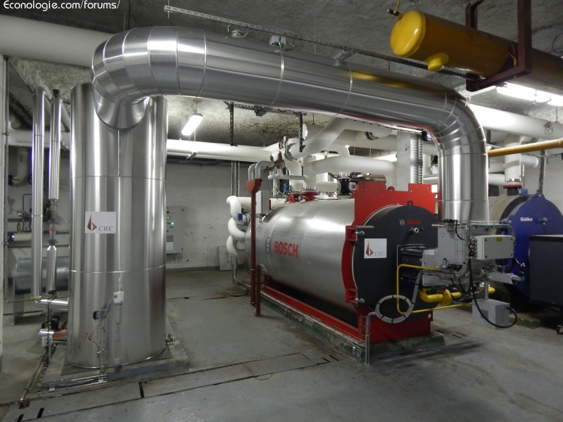

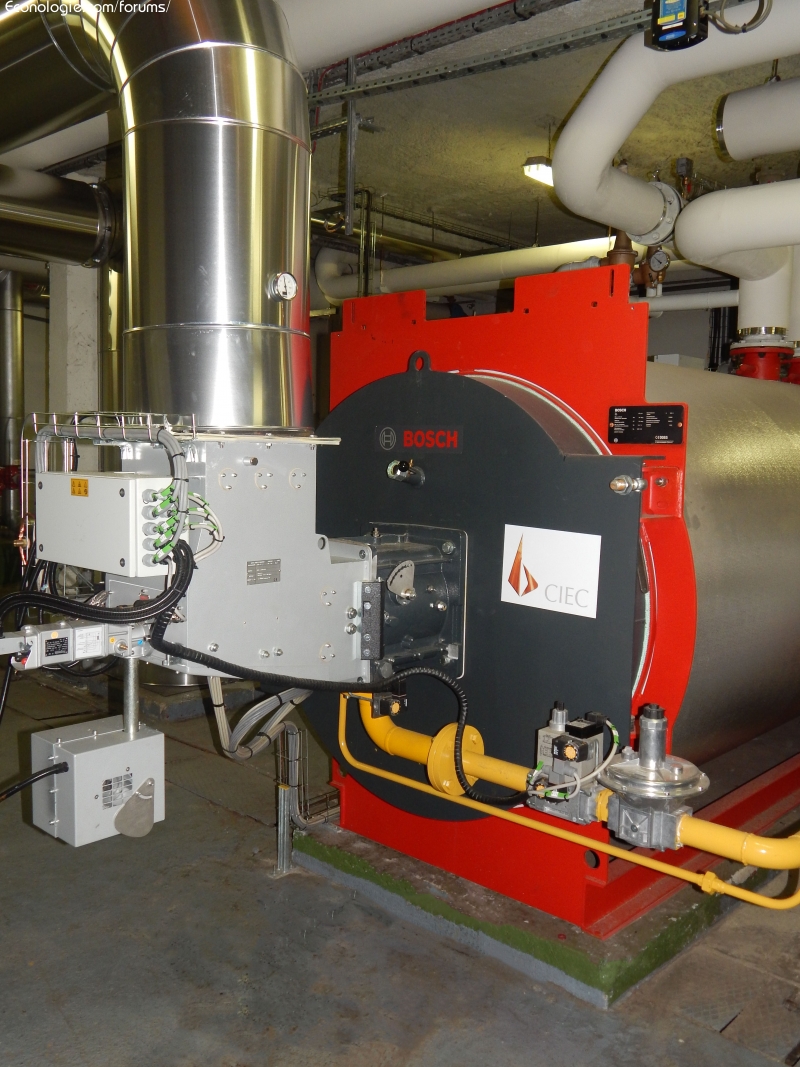

Installation d'une PAVE de 2 MW
Message non lupar PAVE » 19/03/14, 22:08
Flytox a écrit :Tu as une installation avec une PAVE à nous montrer , avec un bilan etc...? :P
Une PAVE de nouvelle génération est en service depuis quelques semaines sur un ensemble immobilier situé en région Parisienne.
La puissance thermique de l'installation est de 2 MW.
Les résultats sont les suivants :
Rendement du PCI 105%
Température des fumées : < 45 Degrés Celsius
Température entrée au condenseur :~60 degrés Celsius
Température sortie condenseur : ~70 degrés Celsius
On voit ici que le condenseur fonctionne alors que la température est au dessus du point de rosée "normal" d'une combustion classique au gaz naturel.
Je posterai quelques photos de l'installation dans quelques jours.

Quelques photos de l'installation
Message non lupar PAVE » 20/03/14, 21:40
Comme prévu, voici 2 photos de cette installation
