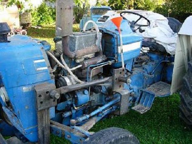

Edit: voici un exemple sur un tracteur Ford:

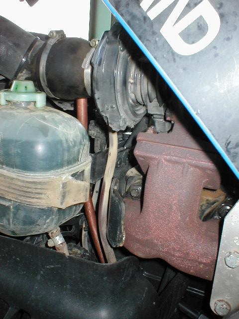

Et sur un New Holand TN75 Turbo plus moderne:

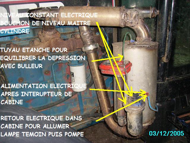

Et un Tracteur Ford 8240:
tracteur usé,qui sert occasionellement, mais il fume moins meme si il y a des modif à faire (mon 1er pantone)
