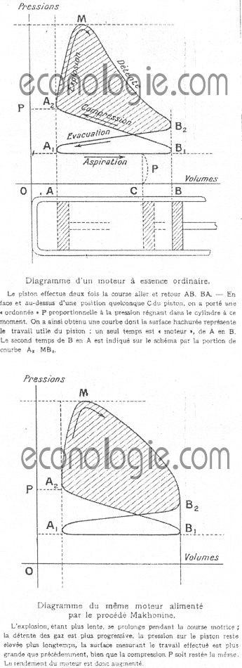

Bonjour
pour ce qui est de la détende allongé avec un dopage a l'eau cela peu ressembler a cela ..
mais cela n'explique pas pourquoi
le frein moteur a diminué (moins d'éffort au cycle compression ou meilleur restitution de la compression ? (puisque l'injection gasoil est faible, et le moteur avale un peu d'air humide)
Cela n'explique pas pourquoi le moteur devient moins cogneux Bruyant combustion de masse aprés injection dans un espace chambre réduit .
En dopage a l'eau L'eau est introduite avant le cycle compression
la pression final en fin de compression devrait etre moins grande
suivant la quantité et l'état des gouttes de liquide
La courbe de montée en pression Brutal aprés injection devrait pas etre aussi pointu et aussi haute
la detente devrait s'approcher du cycle diesel pur
Quand on marche a 100%huile vegetal les gains sont proportionnels au gasoil ou a l'huile . Au gasoil les gains absolus sont superieurs a l'huile vegetal , la partie nettoyage du moteur est fortement a considerer pour la marche a l'huile végetal
Les differrences de rendement on certainement une explication, et je ne pense pas que cela lié exclusivement a la conception du réacteur , mais plutot au dosage et a l'état goutelettes ou vapeur et la temperature de ce qui entre dans le moteur .
André
