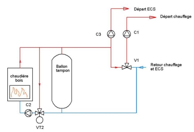

Je reprend depuis le début avec un schéma type ( de mon cru )
Ton installation , ou en tout cas ton projet ,doit ressembler à celà
C2 est commandé par la chaudière dès que la température de l'eau atteint une certaine valeur ( à la sonde )
C1 est commandé par le thermostat d'ambiance et démarre s'il y a besoin de chauffage ( c'est tout bête )
La vanne V1 ( 3 voies ou thermostatique ) assure une température réduite dans le circuit de chauffage . Le réglage se fait à la main et après on n'y retouche que si la température de l'eau en circulation est insuffisante .
Lorsque le besoin de chauffage est nul , C1 est arrêté et C2 charge le ballon tampon jusqu'à ce que la température de retour de la chaudière soit assez élevée pour que le calorstat de la chaudière arrête la combustion ( il faut sans doute ajouter un clapet anti retour pour que 100% du débit de C2 aille au ballon )

bien vue ton schéma c est sa que je pense faire
mon installe pour l instant n est pas du tout comme sa j ai la chaudiere qui va direct au ballon et aprés j ai les départ chaud froid des radias,et j ai pas de production d ECS
mais sinon c est exactement sa que je compte faire ,par compte je connaissais pas du tout la V3V thermostatique
alors en faite si j ai bien tout compris je regle ma V3V thermostatique
par exemple sur 50/55°c (radiateur fonte je pense que c est bon)et elle ,elle se débrouille toute seule c est plus pratique qu une vanne manuel
par compte si je met uneV3V manuel pour l instant et que par la suite je veuille lui rajouter une régule ,je peut prendre n importe quoi comme régule ou il y a des régules specifique pour les chaudieres a pellet

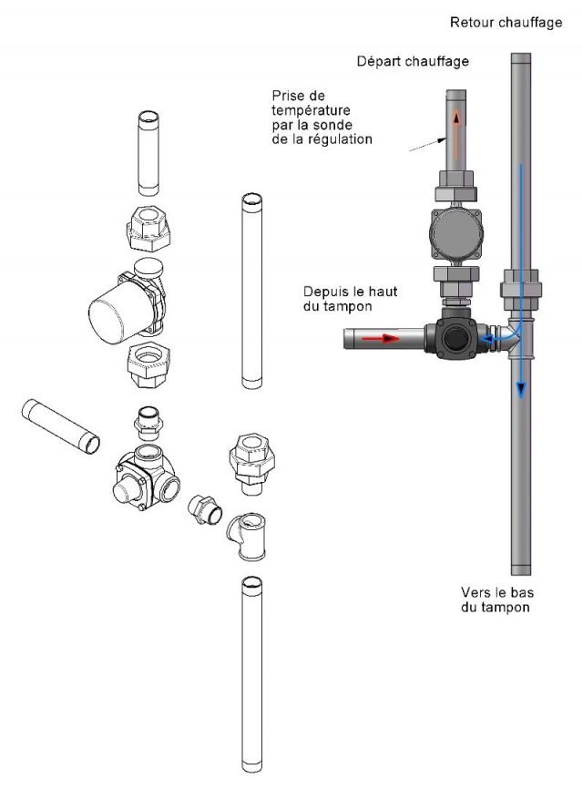

salut je suis entrain de refaire mon installe ,et je voulais savoir qu elle différence il y avait entre ton montage et le mien moi j ai le ballon qui est en parallèle et je voulais savoir si je pouvais pas juste mettre la vanne entre le départ et le retour ,de plus sur ta vanne motorisé en vois une sonde je pense qu il faut qu elle soit incorporé au circuit mais je la met ou ? dans le ballon
ok donc il faut prévoir un bouchon dans la tuyauterie pour incorporer la sonde ?
pour le raccordement du tampon en faite dans ton montage tu privilégie le chauffage et aprés le surplus et stocké dans le ballon ,moi dans mon cas je chauffe deja le ballon et aprés le chauffage ,c est bien sa ?
