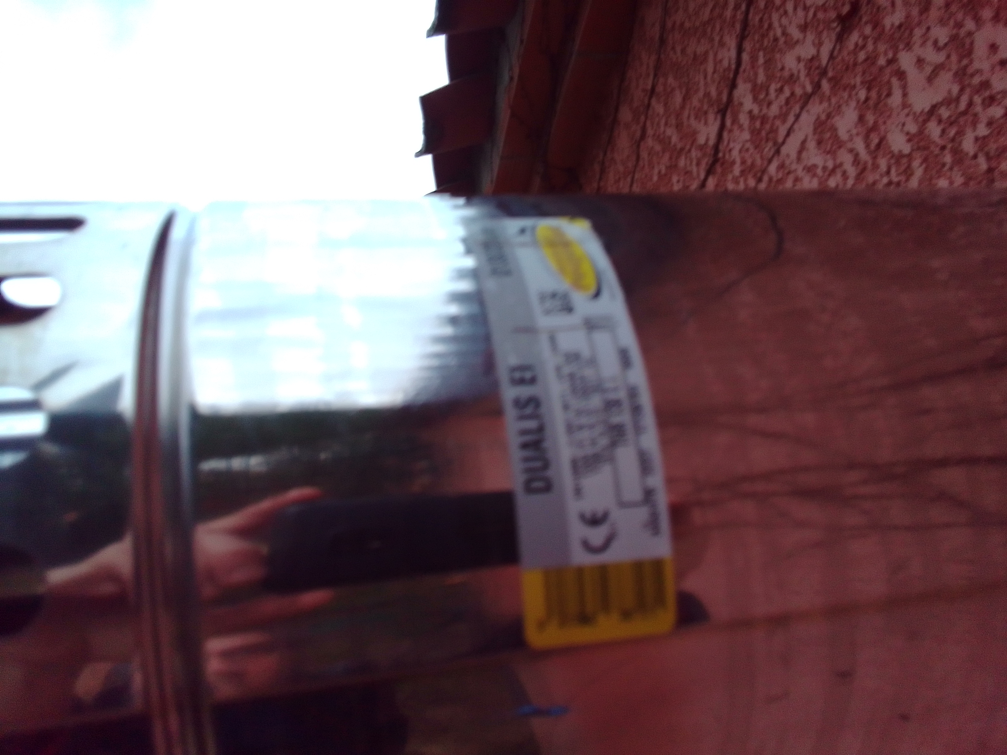

Hello,
J'ai pas encore vérifié la pente, je ferai ça.
Pour la hauteur on doit être aux alentours de 2m, je vérifierai également.
Voici les photos plus précises du bouzin.
Merci pour votre aide en tous cas.

C’est bien une ventouse..

gek a écrit :J'ai pas encore vérifié la pente, je ferai ça.
Pas la peine, elle semble prévue constructivement:" Le tube intérieur est excentré, au niveau du nez, avec une pente descendante de 3° permettant de reconduire les condensats vers
l’appareil à combustion. La géométrie du terminal permet de reconnaître le dessus sans ambiguïté.
Extrait de la notice constructeur
https://damrexelprod.blob.core.windows. ... b5505c77b9
En revanche, peut être vérifier qu'effectivement le "dessus reconnu sans ambiguïté " est bien installé "au-dessus"!

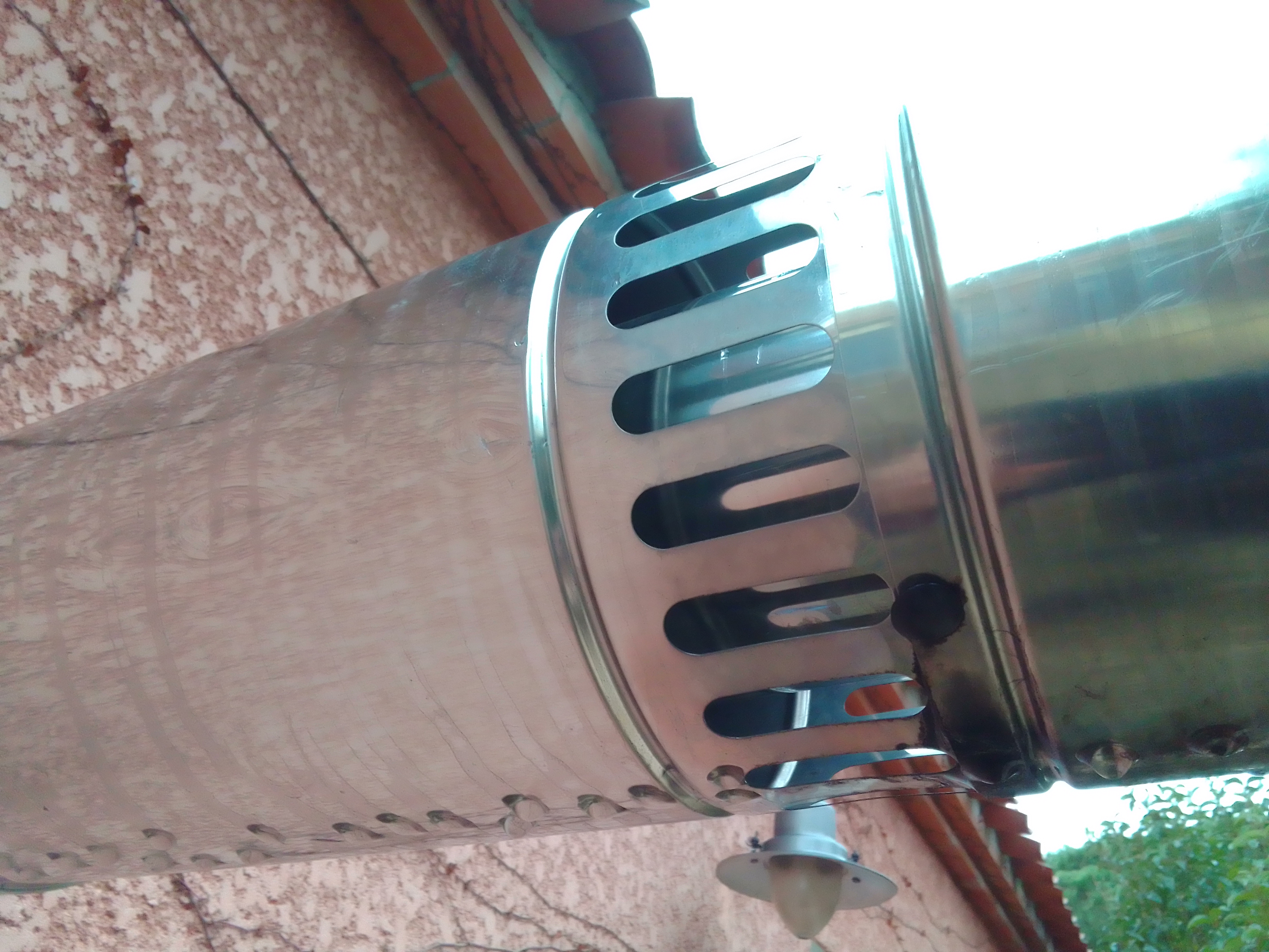

Le modèle monté est un Dualis mais on sait pas si c'est le modèle fait pour la pose horizontale (C13 et C33 sont des modèles différents d'après la notice...)
Sinon, j'ai fait un petit test avec mon poêle chaudière à pellets (conduit classique, pas de ventouse) : j'ai collé l'évacuation contre le mur et vers le bas...
Après seulement environ 20 kg de pellets brûlés j'ai cette trace sur le mur et quelques mm de poussières dans la "gamelle" par endroit...

Message non lupar izentrop » 08/02/23, 17:09
On voit que de la condensation coule juste au raccord avec la "coiffe" de sortie des fumées, peut-être trop refroidi si côté vent dominants.
Auquel cas c'est aujourd'hui interdit sur logement neuf...
La solution est peut-être d'étanchéifier le raccord.

Bien vu la goutte zizi ! :mrgreen:
Je l'avais zappée ! En plus y en a 3 et trente douze coté aspi !
Du coup c'est probablement le modèle qui doit être monté verticalement ! :mrgreen:

Message non lupar sicetaitsimple » 08/02/23, 18:40
Christophe a écrit :Bien vu la goutte zizi ! :mrgreen:
Je ne pense pas. Si elle devait être montée verticalement, elle serait couverte d'une sorte de chapeau.

Message non lupar Christophe » 08/02/23, 20:17
Ben sur la doc y a des références c13 et c33 qui se ressemblent…le chapeau est peut-être une option de celui ci…si on a pas la référence exacte difficile de dire.
On sait pas non plus comme t’as dis si elle est orientée correctement…
Bref on sait que le problème vient de condensats chargé en suies. Donc c’est réglé non ? :cheesy:

Message non lupar sicetaitsimple » 08/02/23, 20:37
Christophe a écrit :Bref on sait que le problème vient de condensats chargé en suies. Donc c’est réglé non ? :cheesy:
Sur l'explication du phénomène, je pense effectivement que c'est réglé.
Sur le fait que peut-être la combustion n'est pas optimisée et qu'elle pourrait éventuellement produire moins de suies, je n'en ai aucune idée et ce ne sont pas des photos qui vont nous le dire.
Il n'y a que des exemples d'installations similaires qui ne présenteraient pas le même défaut qui pourraient aider à y voir clair.
