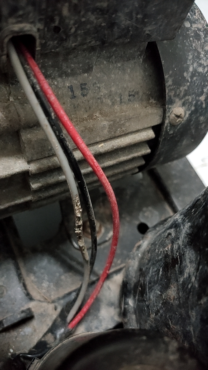

Re: Quelle pompe pour un forage à 7m ?
Remundo a écrit :ça c'est une pompe qui n'a pas de grosses capacités d'élévation... optimisée pour beaucoup de débit, mais peut foirer avec 10 m de dénivelé et des pertes de charges le long du tuyau, a fortiori une "vessie" à mettre en pression au bout.
Faut faire un petit château d'eau à la sortie du puits, comme certains WC où le réservoir est à 2,5m du sol non? C'est ce que j'ai prévu de faire dans une vingtaine de jours. Mais sur un autre site. Pompe Mitsubishi dont les câbles avaient été bouffés par les rats
