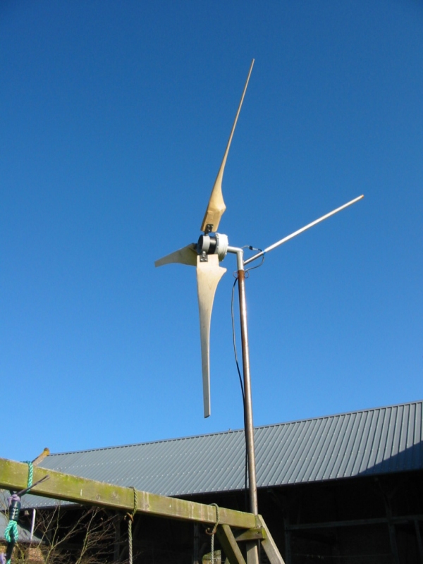

Bonjour
J'ai installé provisoirement mon rotor sur le générateur pour le soumettre aux vents
L'installation n'est pas idéale au niveau de l'exposition puisque qu'elle est au milieu de ma cour
Pour l'instant la tension atteinte n'a pas dépassé 6V ( 2 tr/sec) mais je dois retoucher le bout des pales et attendre des vents plus favorables
Je n'ai pas pu résister à l'envie de vous montrer une première photo , même si les résultats sont pour l'instant décevants
En arrière plan , ma toiture de grange 100m2 à 45° plein sud pour mon prochain projet . Mais c'est une autre histoire

Bravo pour cette jolie tripale !
Remarque
Ne faudrait-il pas mettre ton engin au sommet de ton toit, bien ancré sur le mur ?

1) Wow looping je savais pas que t'avais un tel projet en cours!
Je suppose que l'hélice est 100% Homemade (on dirait qu'elle est en bois non?)
