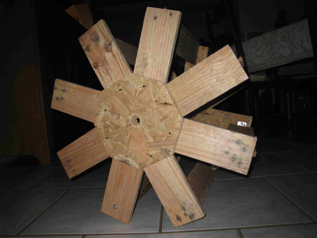

Message non lupar Boblamouche » 24/12/08, 22:35
Coucou et joyeuses fêtes!
Pendant que la famille s'affère pour préparé les fêtes, je me suis lancé dans la construction d'un prototype.
J'ai vu que Christophe avait avancé son projet : https://www.econologie.com/forums/tambour-de ... t6303.html
Pour ma part, je suis resté sur la même idée: une roue a aube classique de 8pales droites. par contre, j'ai porté la surface des pales de 300 à 500 cm² en espérant récupérer plus de puissance.
Je l'ai construite dans la journée entièrement en bois (donc assez lourde) me manque plus qu'à passé l'axe et la monté sur des paliers pour essayé de l'équilibrer un peu.
voici le monstre:
Son diamètre fait 60cm et les pales font 50*10cm.
L'axe doit faire 3cm de diamètre (un tube donc) avec au bout une démultiplication pignon/chaine de vélo que je n'ais pas encore calculé, j'attends de faire des essais de vitesse avec la roue.
Ce réducteur maison donnera sur un alternateur de 2cv qui me débitera (j'espère) environ 60/70w de puissance utile en 12V continu.
Je rappelle que le but est d'alimenter une charge d'environ 100W en 12v continu (éclairage et poste de voiture) et j'ai une batterie pour faire tampon d'énergie. La turbine sert donc pour la recharger.
Salutations
Bob

Message non lupar Olivier22 » 25/12/08, 00:00
Salut ! Félicitation pour ton projet ! Vu l'avancement mon conseil arrive un peu tard, m'enfin voilà : une petite précision : le diamètre de la roue ne joue pas dans la puissance ! Disons que pour un débit donné et une surface d'aubes donnée, une grande roue donnera plutôt du couple et une petite roue donnera plutôt de la vitesse ! Alors le "bon" diamètre, il dépend de ton alternateur et de l'intensité de charge... A une intensité donnée, pour un régime donné (de préférence un régime où le rendement est bon !), l'alternateur oppose un couple donné. Il suffit de jouer sur le diamètre pour aller chercher le régime de rendement maxi, et sur l'intensité pour aller gratter la totalité du couple potentiel de la roue sans trop baisser le régime ! C'est un peu de la cuisine quoi.
Enfin vu que ta roue est déjà faite, tu ne pourras plus jouer que sur l'intensité, et ton alternateur ne tournera pas forcément au régime optimal.
De toute façon je ne pense pas que le rendement d'un alternateur varie énormément en fonction du régime...
Joyeux Noël !
(Grrr, j'envie tous ces gens qui ont un cours d'eau derrière leur jardin !! :evil: :mrgreen: )
