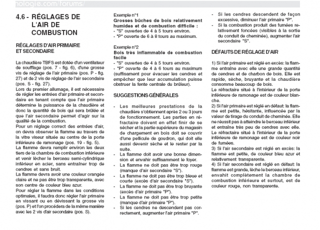

Message non lupar dirk pitt » 29/10/09, 15:15
chose promise; chose due:
voici la page concernant le reglage de l'air primaire et secondaire sur une chaudiere buches inversée. (surtout le paragraphe suggestions générales)
a adapter en fonction de ta chaudiere mais les grands principes restent les mêmes: fonctions respectives de l'air primaire et secondaire et reglages par observation de la flamme (par le hublot)
bonne lecture
