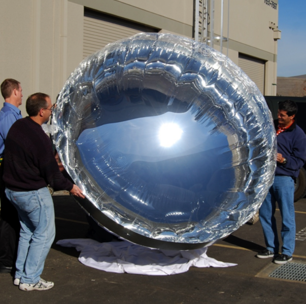

Un ami :
une consultation pagine cela :
http://www.coolearthsolar.com/
ils disent qu'ils(elles) augmentent beaucoup la capacité des panneaux photovoltaïques, c'est une solution simple et très facile de rivaliser, par ejemp`lo un vieil écran parabolique et un papier d'aluminium, ils(elles) pourraient remplacer ce réflecteur.
Un sort!!
Des saluts depuis l'Argentine
Rodolfo
