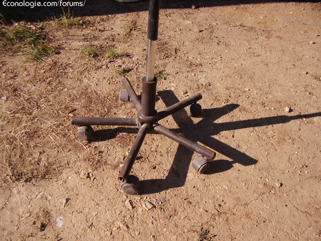

Pour revenir à la fabrication de l'éolienne, j'ai récupéré un support très pratique pour fixer les pâles faites en tube PVC gris (pas cher et plusieurs taille) : un pied de tabouret de bureau. Il y en a toujours à la déchetterie, en métal ou en plastique. C'est très solide et très simple à utiliser.
En général il y a 5 pieds et il faut juste choisir le profil des pâles : larges au centre et effilées aux extrémités (vitesse de rotation plus rapide), ou l'inverse (plus lente mais plus de couple).
Voici une petite éolienne fabriquée avec un pied de tabouret et des pâles en tube PVC. Elle tourne très régulièrement, quasiment 24h/24 et de façon très régulière (reste plus qu'à fixer la dynamo !).
