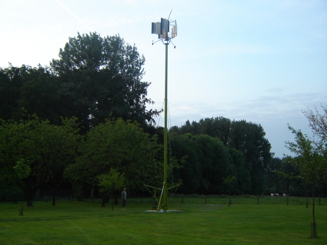

j'ai construit un modèle d'éolienne basée sur sa théorie elle ne sert qu'à faire des tests afin d'en tracer la courbe de puissance,malgrés que l'endroit où elle est placée ne soit pas bien situé ,les résultats ne sont pas mauvais,elle est purvue d'un frein à disque hydraulique qui a été qualibré. le premier modèle que j'ai fait est sur youtube http://fr.youtube.com/watch?v=fXezZvMMT28 .
il s'agit d'un petit modèle de 199cm de diamètre et 5 pales qui font 96 cm de haut et 84cm de large c'est encore le modèle commandé par chaine.

il y a un autre petit film mais qui a été fait alors qu'il y avait peu de vent et qui n'a servit qu'à montrer la réalisation à un amis Onderwerp:
http://www.youtube.com/watch?v=WMo7IsMOlnk
j'ai commencé un modèle de trois mètres de diamètre avec un amis ingénieur spécialisé en énergie renouvelable olivier G., il préfère et à raison,de d'abord tracer la courbe de puissance ,avant que je ne continue,les premiers chiffres relevés ne sont pas mauvais mais on attend des vents plus constants et d'une valeur supérieure à 10m/sec.
on commence à mieux comprendre les finesses de notre proto car l'avoir fait avec cinq pale en change beaucoup de paramètre,et les valeurs que l'on retrouvent dans l'étude du professeur paul Cooper on l'air d'être influencées en bien.voici le lien du professeur Australien ,ces chiffres ne sont pas extraordinaires ,mais celui qui fait le choix d'une verticale le fait aussi pour des raisons qui ne sont pas uniquement productives,il est aussi guidé par d'autres considérations,voisinage ,aspect ,bruit ,vitesse de rotation......
les valeurs qui sont mentionnées dans l'étude sont déja dépassées au niveau des tours /minutes pour un vent donné.

Super la photo, ....
