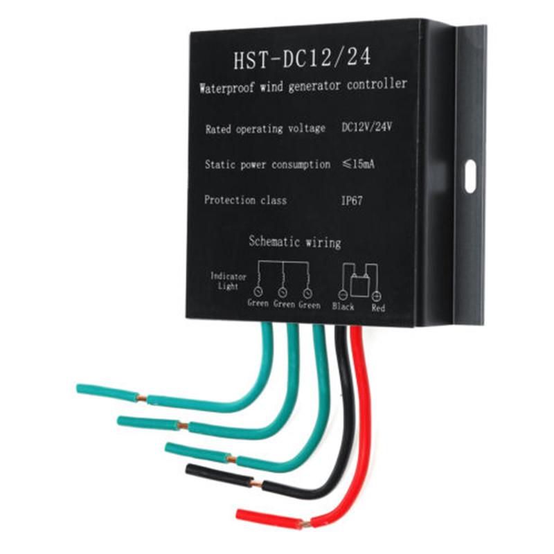

Dans ce cas il faut ce genre de régulateur Image
Je n'ai pas vu de moteur de roue à moins de 150 E. A ce prix, on trouve des petites éoliennes 500 W .

La solution la plus facile, c'est un moteur roue brushless avec un régulateur brushless qui permet la régénération au freinage et qui serait 100% du temps en mode régénération...
Je l'ai dit plus haut.
Ce qu'il te faut c'est juste 1 hélice + 1 moteur en mode regénératif + 1 régulateur + éventuellement 1 convertisseur DC-DC si la tension régulateur n'est pas comptable avec les batteries...

On voit qu'il utilise un pont de diode récupéré sur un alternateur de voiture et un régulateur solaire, un régulateur éolien, comme la photo que j'ai mise, ne doit pas revenir plus cher.
