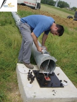

Sur cette photo je viens de comprendre comment fixer mes 4 crochets dans le béton (qui sont long de 60 cm)

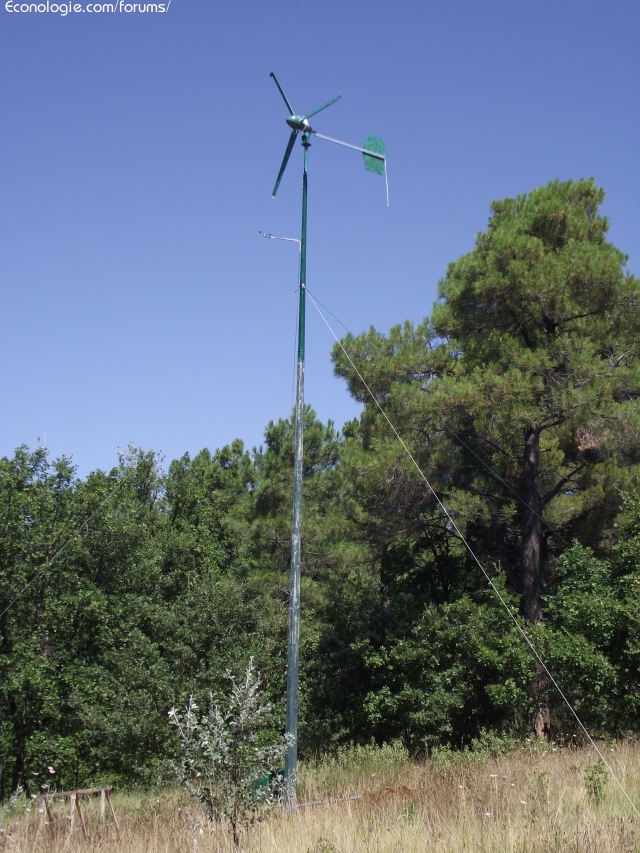

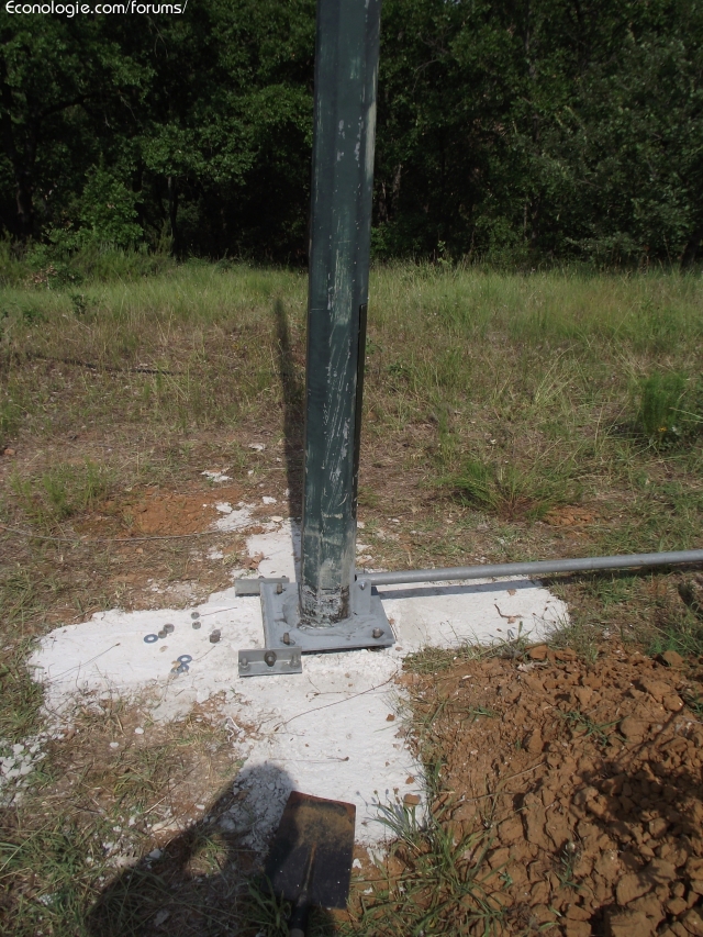

pour ma part j'ai opté pour une autre alternative :
- socle beton feraillé en croix avec branche de 1ml env chacune (ca diminue le vol de beton et augmente l'interface beton/sol)
- poteau d'eclairage public octogonal conique en acier galva de 7 à 10m de hauteur avec possibilité de monter à 12m en soudant bout a bout un poteau entier + 1 tronçon d'un autre poteau ) et ensuite enficher en haut le petit mat supportant l'eolienne ( jusqu'à diam 50mm possible), avec alignement axial reglable grace aux 8 boulons sommitals 10mm d'origine sur les poteaux
Soudure d'un axe 20mm (tige filletée M8,8 ou lisse) sur un coté de l'embase carré du poteau. Cet axe pivote dans 2 cornieres L (60x60x6 galva), elles memes scéllées dans le beton chacune par 2 tiges filetées 16mm .
+ 4 tiges filetées 20mm scellées verticalement dans le beton , verrouillant le mat en position verticale par 4 ecrous 20mm.
Tout ça pour 40€ , si vous trouvez pas loin de chez vous une entreprise de reseau d'electricité , qui monte et demonte regulierement des lignes BT, et vous trouverez aussi du cable alu 4x70mm2 ou 4x25mm2 ( 150ml dans mon cas pour l'equivalent de 30€ shock: ) pour un prix dérisoire.....
Le haubanage permet aussi de réduire considerablement l'inertie du socle beton nessécaire , et un des haubans me sert au levage ou descente du pylone par petit treuil mecanique.
Quand à l'anemometre ( réalisé avec un compteur velo à fil et balle ping pong tot =15€ ), je l'ai placé à 70cm en dessous des bouts de pales sur une perche pour l'eloigner des turbulences du rotor et du pylone, avec l'inconvenient d'une vibration du capteur (resonnance) à seule vitesse de rotation eolienne.
Suivent 3 photos de la realisation non finie à l'epoque.
C'est sur c'est pas du tout cuit , mais c'est imbattable financierement parlant avec la satisfaction de recycler du matos destiné a la ferraille...
