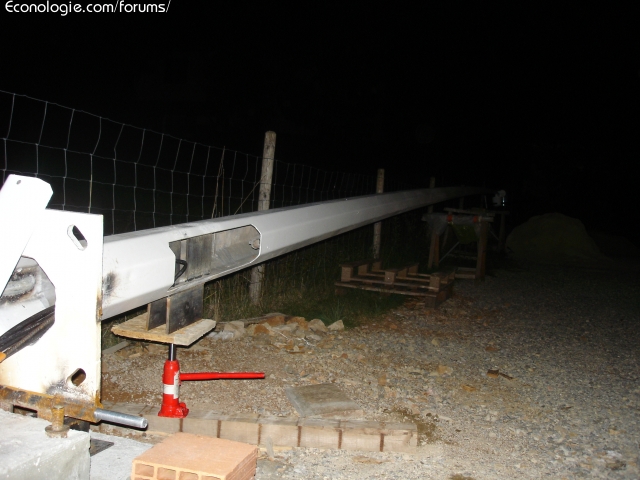

Et voici le resultat avec un verin de voiture pour tester en attendant mon nouveau montage. Ca monte avec un verin de 2 Tonnes de poussée.
Diamètre extérieur 48mm.

Bonsoir,
essai concluant, je n'avais pas remarqué les renforts int.
