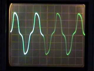

Pour info, le signal alternatif fourni par une dynamo standard de vélo :
La dynamo de vélo n'est pas très intéressante comme générateur parce qu'elle est, par construction, auto-limitée afin de préserver les lampes tungstènes de faibles puissance des vélos de 2,4 watts à l'avant et 0,6 watts à l'arrière. Au delà de 10 km/h l'énergie fournie est quasi constante. On peut néanmoins avoir un courant de charge de 0,4 à 0,5 ampère au maximum ce qui est intéressant.
