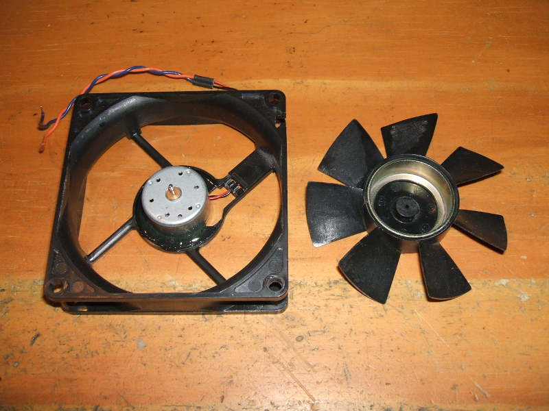

J'ai enfin finalisé mon ventilateur de poêle auto-alimenté par modules Peltier:
Une parie des modules ont rendus l'âme sans doute suite à une surchauffe, j'en ai donc commandé d'autres, des SP1848-27145 vendus comme conçu pour la génération de courant.
Un ventilateur 80mm modifié souffle sur le dissipateur, j'ai remplacé de moteur brushless d'origine pour un petit moteur DC qui démarre à une tension beaucoup plus faible :
Le ventilateur principal est fabriqué à partir de boites de conserves et d'un moyeu imprimé en 3D, le support du moteur est également imprimé en 3D (en ABS pour résister à la chaleur).
Le petit ventilateur est connecté directement sur les 4 modules branchées en série, le gros ventilateur y est connecté à travers une diode Schottky de façon à ce que le petit ventilateur puisse démarrer et refroidir la partie froide même si les modules ne fournissent pas assez de jus pour démarrer le gros.
