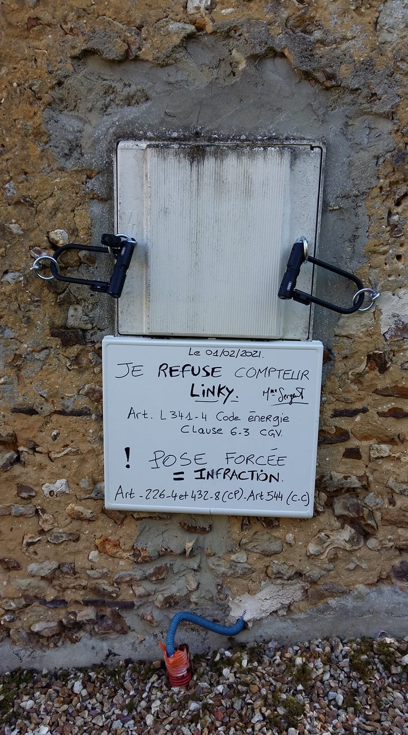

Articles de Loi à vérifier...
- Forhorse
- Messages : 2557
- x 414
Re: Linky: hoax et fakes qui circulent sur Internet!
Article L341-4 du code de l'énergie
Je suppose que l'abonné en question interprète le passage souligné comme l'autorisant à refuser la pose du compter. Perso c'est pas comme ça que je le lis, et ce passage fait surtout mention à la possibilité du relevée à distance que permet le linky (que tu peux ou non accepter)
Article L124-5 du même code
Je vois rien qui dit que tu as le droit de t'opposer au remplacement du compteur.
Article 226-4 du code pénal
Jusque là oui, mais si le coffret de comptage est en limite de propriété y'a pas d'introduction dans le domicile d'autrui. Si le compteur est dans le logement, tu peux bien sur t’opposer à ce que le technicien rentre chez toi... mais il peut aussi te couper le courant sans rentrer chez toi !
Article 432-8 du code pénal
Même chose que ci-dessus, et encore faut-il savoir ce qui est inclus dans "hors les cas prévus par la loi" peut être qu'un intervention sur le compteur (qui reste la propriété du gestionnaire du réseau et non pas de l'abonné) est "un cas prévus par la loi" ?
Article 544 du code civil
Vu que le compteur est propriété du gestionnaire du réseau et non pas celui de l'abonné, je dirais que cet article va plutôt à l'encontre de ce que cet abonné cherche à défendre : il cherche à empêcher le gestionnaire du réseau de jouir de disposer de sa propriété...

C'est sûr que quand on voit la photo avec les cadenas, il ne fait aucun doute qu'il s'agit d'un bobo... encore à côté . Pauvre Izy avec ses tètes de turc...

Je pense surtout qu'actuellement Enedis se moque pas mal de ces empêcheurs de tourner en rond. Le déploiement de linky est loin d'être terminé.
Dans ma (petite) commune, selon la carte de déploiement celui-ci est "terminé", hors aucun de mes deux voisins ne sont équipés...
Donc je pense qu'ils ont fait en priorité les résidences principales en ville, puis à la campagne. Ce n'est certainement pas totalement bouclé et ils ont bien sur laissé tombé chez les "réfractaires"
La je pense qu'ils ont attaqué les résidences secondaires (jusqu’à 20% des logements dans certaines communes...) et que pareils, ils vont d'abord se concentrer sur les clients qui n'offrent pas d’opposition.
Quand ce sera terminé, ils vont vraiment s'attaquer aux réfractaires, et faut pas rêver, Enedis à certainement un service juridique et des avocats bien plus compétant que le particulier complotiste qui fait une interprétation très libre de la loi...
Et au final, franchement, je pense qu'il n'auront aucune difficulté pour leur dire "c'est linky ou c'est coupure de courant" et que ce sera légal...
Si on prend les CGV du tarif bleu :
A ce titre, mon voisin (résidence secondaire) s'est vu menacé de coupure d’électricité parce qu'ils n'avait pas pu faire de relevé du compteur depuis plus d'un an (vieux compteur mécanique)
du coté Enedis, dans leur "MODÈLE DE CONTRAT relatif à l’accès au Réseau Public de Distribution, à son utilisation et à l’échange de données pour les Points de Connexion en Contrat Unique"
