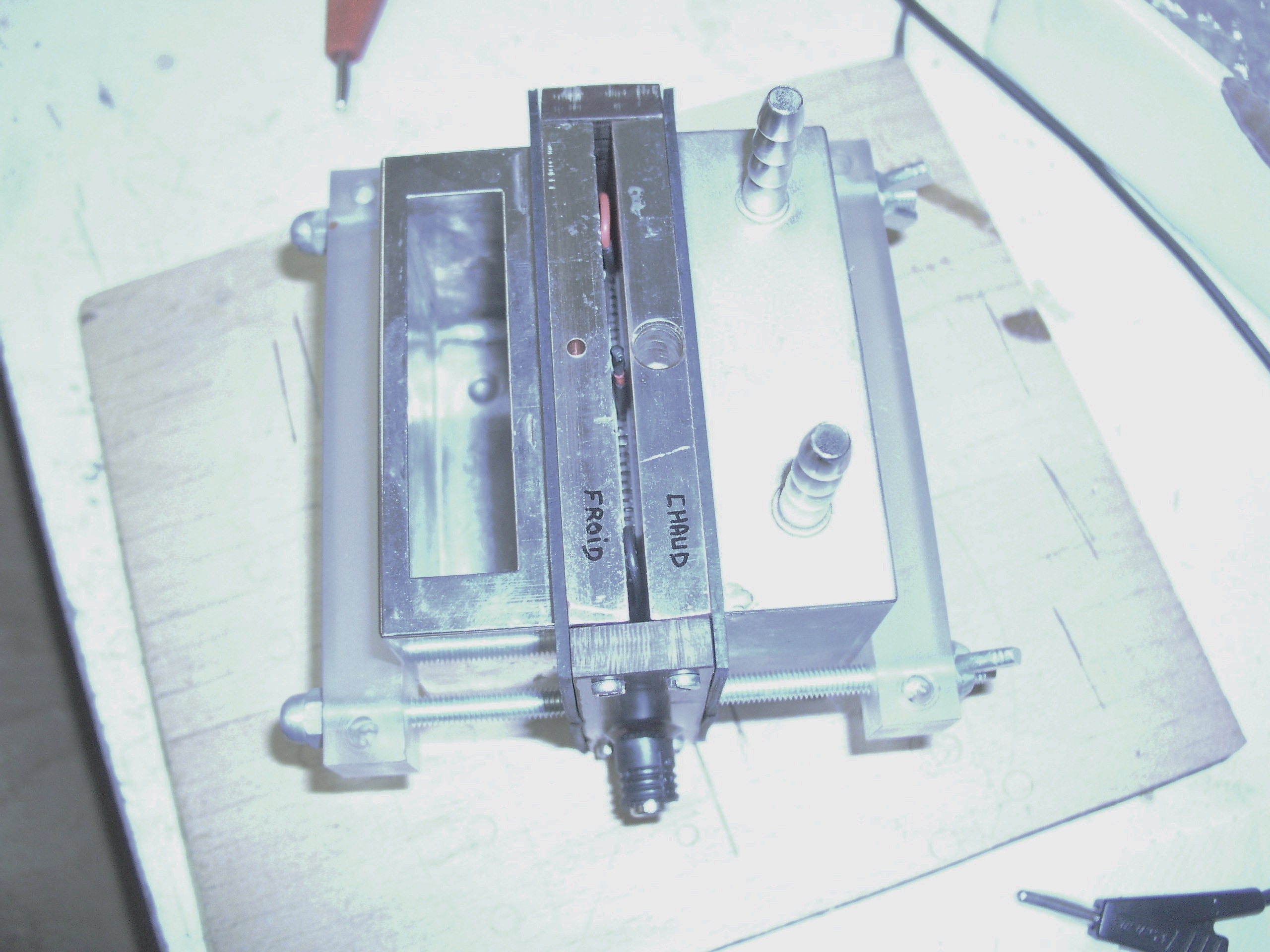

Ouais ca debite tres tres peu quand meme :?

Au contraire !!!!!!!!
C'est hyper encourageant ! vu la taille du module, est ce qu'on peut esperer autant d'un capteur photovoltaique de même dimension et de même prix ?
Et même par rapport à une pile ? si on roule le module de façon à en faire un cylindre (mentalement bien sur), on a à peu pres la dimension d'une pile R6 classique qui elle ne debite pas plus d'1,5 volts !
Si les russes, la nasa et j'en passe, l'on fait avant nous c'est que ça doit forcement marcher 8)

Ouais t'as raison :)
Je m'attendais a beaucoup plus c'est pour ca... :?
