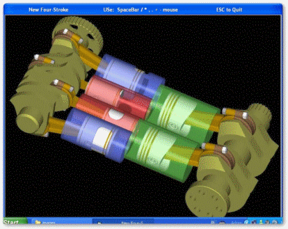

Weight piston and valve same diameter - 62 mm
Right now without springs. Only retainers.
So that you get rid of the doubt next photographs with accurate data :
Diameter popped 75 mm , diameter piston 76.5 mm
Right now are you shure ?? Any washes.
Weight popped 75 mm 1000 G
weight piston & rod 76.5 mm 850 G
weight popped 62 mm 400 G
weight piston & rod 62 mm 370 G
But the window of the flight of the valve of 75 mm is only 64 mm, what is very similar to the window of the flight piston 62 mm .
That is it results from it that the valve of 75 mm is giving the same flight as the piston 62 mm that is 1000 G to 370 G !!!!!
==~~ 2.5 more weight popped to piston& rod !!
It only looks impossibly. but this way is.:D
In principle ,for them greater popped/piston diameter, it is this difference in weight will be to the benefit of pistons.

Je suis avec intérêt cette discussion et comme tu sembles le seul à ne pas avoir décroché, il serait peut être intéressant de faire le point notamment sur le moteur dont les soupapes ont été remplacées par des pistons.
Je crois avoir compris qu'il y avait un gain de poids mais je crains que les pertes par frottement soient supérieures.
Est ce qu'il existe un prototype et est ce que inventor a une idée du gain sur le rendement effectif?
Merci
Je parle de ce moteur là :
Argumentons pour faire.

Inventor,
OK pour le poids.
Concernant les frottements dans un moteur classique, la perte due à l'ensemble vilebrequin/piston (équipage mobile) représente 50% (hypothèse basse) alors que la perte liée à la distribution est de 25% maxi.
De ce fait, remplacer la distribution par arbre à cames et soupapes par un ensemble vilebrequin/piston me semble nuire de façon importante au rendement.
Quel est votre avis sur cette question?
