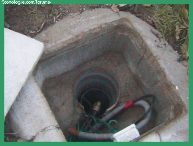

Bonsoir a tous,
Habitant le sud bretagne, j'ai moi aussi eu de la chance de pouvoir creuser un puits.. euh.. plutot un forage, dans mon jardin.
Pour faire simple, je joint quelques photos( si j'y arrive) pour facilité les explications et entamer par la suite un petit échange sur le forage.
J'ai creusé, comme sur les photos, dans un sol très meuble composé de terre jaune, glaise et argile pour trouvé de l'eau a 3.50m et ensuite avec une tarriere jusqua 6m.

Bonsoir a tous,
Tout d'abord ce qui a été possible chez moi ne l'est pas forcément partout. Un saule et un roseau qui poussait avec obstination dans un coin du jardin, m'ont donner l'idée de creuser
pour voir si vraiment il y avait de l'eau.
Le sondage du terrain ...une barre a mine ,diam 5/6 cm longueur 1.40, que j'ai enfoncé avec une très grande facilité.
Ensuite j'ai introduit un tube de 40mm en pvc dans le trou fait avec la barre a mine, sur une longueur de 1m environ.
Une barre galva de 20mm dans le tube de 40mm avec la pression du réseau, je suis descendu comme ça jusqu'a 6.50m, sans grande difficulté. Le T sur le tube de 40mm sert a évacuer l'eau qui remonte, pour ne pas avoir les pieds mouillés.Le trou creusé par la pression m'a permi de descendre un tube en pvc de 40mm a 6m de profondeur........
Pour ce soir je m'arrete la, a suivre.... je joints 2 photos
