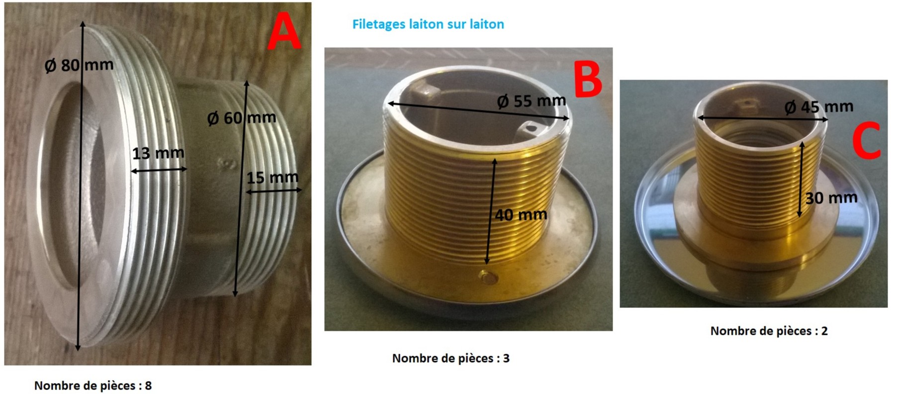

Pour l’équipement de nos piscines, nous souhaitons abandonner l’ABS en faveur des pièces à sceller en laiton.
Pour l’étanchéité de nos filetages laiton (Ø ext. = 45, 55, 60 et 80 mm), nous hésitons entre la LOCTITE 572 (Ø 120 mm max) et la LOCTITE 586 (plus robuste, mais Ø 50,8 mm max), sans exclure d’autres produits ou procédés.
Quelle serait votre recommandation, sachant que notre unique critère est la durabilité ?

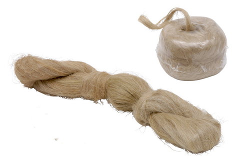

Que penses-tu de la filasse, le chanvre + graisse ??
C'est encore ce qui est le plus durable (mais faut pas avoir peur de salir les mains) mais l'étanchéité est à refaire au démontage (comme avec du LOCTITE)
De la filasse, j'en ai déjà mis sur des filets PVC ! C'est pas recommandé mais cela fonctionne!

200 gr de filasse = 2€...et on fait des centaines de filets avec...
https://www.eco-bricolage.com/poupee-de ... 9YRKuLjKUk
A utiliser avec un peu de pâte à joint: https://www.eco-bricolage.com/pate-a-jo ... 9YRUeLjKUk (c'est ça qui salit les doigts).
Après dans une piscine, la pâte, graisseuse, peut polluer un peu l'eau...mais bon c'est qu'une fois après t'es tranquille 20 ans (ou plus)...

C'est pour cela que je n'aime pas le Teflon, pourtant j'en ai déjà acheté à mon plombier directement (donc j'imagine que c'est du "bon")...la fillasse y a rien de mieux!

La filasse c'est vite chiant. A une époque je ne jurais que par ça (après avoir loupé plein de raccord a cause de teflon de merde) mais c'est quand même fastidieux, et je ne parle pas de la pâte qui va avec qui est vite salissante. Et puis ça va bien pour les gros raccord métallique (bon c'est le cas pour la question d'origine de ce topic...) mais pour les raccord en dessous du 3/4 ça peut vite être galère. Et pour le plastique il y a un gros risque de casser le raccord.
J'ai fait tout une installation d'arrosage automatique (raccord PVC en 2") avec du 5331 et j'ai eu qu'une fuite sur la vingtaine de raccord effectué (et encore c'est parce que j'avais bougé l'assemblage après la prise du produit) et ça en passant moins de 30s par raccord.
Je suis assez fan des produits d’étanchéité "chimique", ou à défaut du teflon si j'en ai du bon, la filasse c'est vraiment qu'en dernier recours et seulement sur les gros raccord métallique là où je veux un raccord étanche du premier coup.

Pour la filasse j'avais une pelote depuis longtemps mais je ne connaissait pas la bobine, sinon je l'aurait adoptée. Comme tu dis, c'est chiant d'arriver à tirer la bonne quantité de la pelote, j'était obligé de recommencer plusieurs fois en foutant de la graisse partout... J'ai continué au PTFE.

Forhorse a écrit :La filasse c'est vite chiant. A une époque je ne jurais que par ça (après avoir loupé plein de raccord a cause de teflon de merde) mais c'est quand même fastidieux, et je ne parle pas de la pâte qui va avec qui est vite salissante.
D'accord c'est chiant, mais c'est durable dans les 2 sens du terme...
Ce qui me dérange avec le LOCTITE par rapport à la question de départ, c'est franchement le prix, après bon c'est pas moi qui paye mais bon...quand on peut trouver une solution plus...éconologique, je ne suis pas contre!
