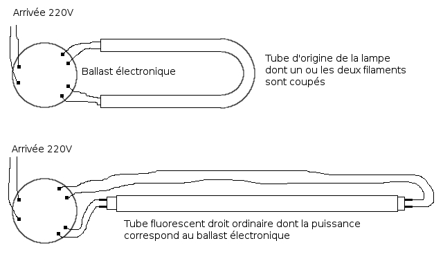

— Alors, ayant démonté une de ces fameuses lampes, je repérai soigneusement où se branchaient les quatre fils du défunt tube, y soudai quatre fils, terminés par des fiches femelles, du genre de ceux qu'on trouve dans des postes de télévision pour brancher le démagnétiseur ou le déflecteur du tube-image. ayant vu que ces fiches s'adaptaient très bien sur les fiches de branchement des tubes fluos droits, il ne fallut pas longtemps pour en souder quatre à la place des fils du tube fluocompact défunt et d'y brancher le tube droit !
— Par précaution, je mis en série avec le 220V une lampe flood de 100W pour limiter le courant en cas de court-circuit, je branche le ballast électronique équipé du tube droit et... ÇA MARCHE !
— Bien sûr, il me fallait adapter la puissance :
* Avec des tubes de 8W, un ballast de 9W est parfait
* De même pour un tube 13W, un ballast 12W convient
* L'idéal pour un ballast de 15W, c'est de trouver un tube de 15W, de même pour un 18W !
— Le schéma ? Oh, très simple :
— Et voici le tube de 13W avec un ballast de 12W qui éclaire mon bureau :
— Et, en plus, l'allumage est instantané !
— Convaincus ?

Je confirme, ça fonctionne sans soucis. Je l'ai fait il y a quelques années aussi pour éclairer mon bureau.
Attention quand même à l’adéquation puissance de la fluocompact d'origine = puissance du nouveau tube.
Hors de question d'alimenter un tube de 36W avec un ballast de 11W par exemple.

Dedeleco a écrit :Il y a intérêt à mieux refroidir le transistor avec un dissipateur, car il est souvent mal refroidi et meurt parfois avant la lampe.
— Le tube de 13W que tu vois sur les photos, il marche depuis plusieurs années et souvent plusieurs heures de suite ! De plus, il y a un fusible intégré au "ballast" de lampéco ! Donc, tu sais, pour ce qui est de la résistance des transistors, je ne me fais pas de soucis : je l'ai FAIT, tout comme d'autres ont fait le G-Pantone sans se poser de questions, tout simplement !
— J'ai aussi équipé un tube de 18W avec un ballast de lampéco de 18W et qui me sert à éclairer un cagibi d'environ 9 m2 pour bricoler. Pas de bizarreries de fonctionnement depuis plusieurs années ! De plus, mes montages sont branchés par une prise de courant, pas directement sur le secteur !
TOUS les ballasts de lampes que j'ai récupérés, marchaient tous : il n'y en avait pas un de grillé alors que les filaments des tubes fluos avaient trépassé depuis longtemps ! Sinon, c'étaient les DIODES et le fusible qui "claquaient", jamais les transistors ! Et puis, dans les collecteurs de lampes usagées des grandes surfaces, il y en a "des tonnes", de ballasts ! Si on tombe sur un défectueux, il suffit de le remplacer !!! Et en plus, j'ai même réparé des lampes dont les ballasts étaient défectueux (diode en court-circuit et fusible claqué) !

Je suis électricien et je sais comment fonctionnent les lampes fluos : une décharge d'électricité dans un gaz rare (l'argon) à faible pression avec de la vapeur de mercure excite par de l'ultraviolet dans le domaine visible un revêtement intérieur qui produit une lumière blanche ou légèrement jaune ! De là à voir le danger partout, alors qu'il y a maintenant des millions de lampes éco qui fonctionnent, n'es-tu pas "un peu" paranoïaque !?...
Dedeleco a écrit :Ce ne sont pas des ballasts du tout comme autrefois, terme impropre actuellement, mais des alimentations électroniques, à plus haute fréquence !!
— Pourquoi je continue à appeler ça "ballast" ? Parce que le ballast d'origine (une bobine) régulait le courant dans le tube qui, comme tu le sais certainement, a une résistance négative !
— Or, le montage électronique agit de la même manière, même s'il fonctionne à plus haute fréquence : il régule par une bobine beaucoup plus petite le courant dans le tube et est beaucoup moins encombrant et lourd !

— Au fait : le schéma du "ballast" peut être aussi utilisé pour alimenter des lampes halogènes de 12V 50-60W ou 3x 20W ! J'en ai démonté un exemplaire, l'ai réparé (en fait, il manquait simplement un petit condensateur pour entretenir les oscillations !), ai "pompé" le schéma et j'en ai fabriqué un exemplaire qui fonctionne très bien :cheesy: :mrgreen: !!!
