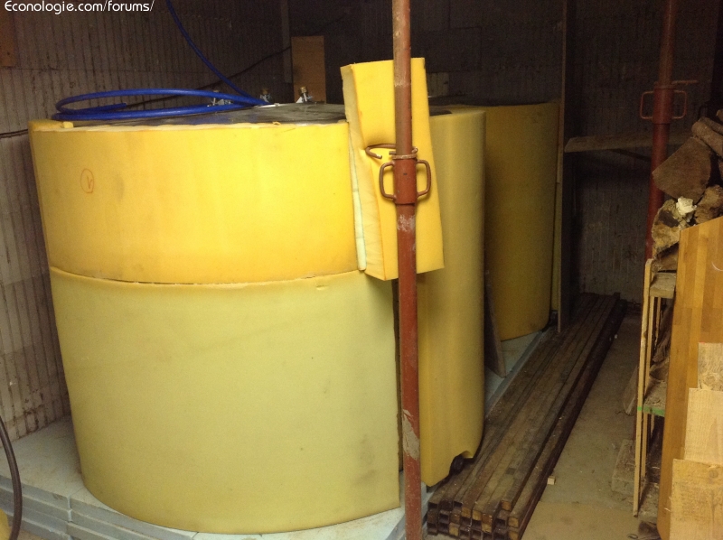

L'isolation de cuves avance doucement :
Le tuyau en per bleu c'est pour le remplissage automatique d'eau de pluie via un robinet à flotteur.
