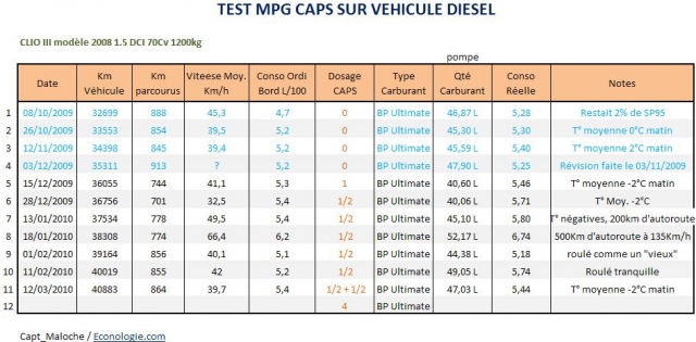

Message non lupar Capt_Maloche » 15/03/10, 14:34
Bon, voici donc le fin du 2ème test débuté il y a 5 mois
Image Image
Image Image
CONCLUSIONS :
Pendant toute la durée de ce test, je me suis attaché à conserver le même type de conduite, j'ai volontairement fait trés attention sur les pleins 9 et 10 en forçant l'économie: résultat on est loin du 4.7 L/100 déjà atteint avec le mélange à 7% de SP95 sur ce véhicule !!
J'ai eu exactement les mêmes résultats sur mon Espace 2.0 essence, (voir les test du début du sujet) c'est à dire une augmentation de la consommation et un "trop léger" regain de performance (subjectif?)
Quoi qu'il en soit :
Ces Capsules ne sont pas le miracle annoncé, passez donc votre chemin devant ces vendeurs intrusifs abusés par les profits que leur font miroiter FFI.

Message non lupar 2thesky » 16/03/10, 12:26
Capt_Maloche a écrit :Pour finir, il me restait quelques pillules miracles Mpg, j'en ai mis 4 dans le dernier plein, histoire de voir en quoi les paramètres évoluent
je ferai enfin un TCB (Test du chiffons blanc)
Sur ton tableau tu indiques que tu as mis 0 capsule sur ton plein en cours et ici tu dis que t'en a mis 4, s'agit-il du même véhicule ou pas ?
en tous les cas, un grand merci pour ton test, même si les résultat sont négatifs.

Message non lupar Capt_Maloche » 16/03/10, 12:37
2thesky a écrit :Sur ton tableau tu indiques que tu as mis 0 capsule sur ton plein en cours et ici tu dis que t'en a mis 4, s'agit-il du même véhicule ou pas ?
Oui, il s'agit bien du même véhicule, je me suis ravisé après tout pour "amplifier" l'action du produit ( je corrige le tableau de ce pas)
Tu as été Fairplay, merci pour ta participation
Pourtant, avec le diésel, compte tenu de l'effet "remettalisant" j'aurais parié sur une petite économie...
Un DCI HDI ne calera pas, car le régime du ralenti est géré par le calculateur, par contre il devrait s'en suivre une surconso, nous verrons
Reste à faire un TCB (Test du Chiffon blanc)
