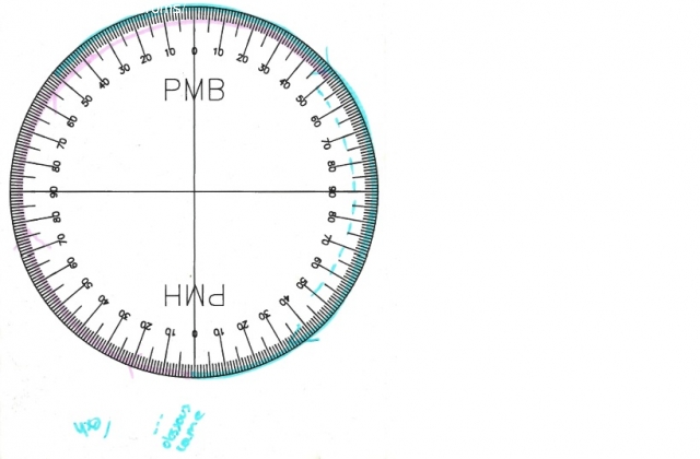

Concernant le haut moteur, il reste les soupapes que nous n'avons pas abordé.
J'aurai également voulu savoir si vous connaissiez un profil de bielle qui pourrait convenir?Nous l'usinerons soit en acier soit en titane...
Je vous joins une image un peu cochonne des temps d'ouverture et fermeture soupape.
* En bleu la soupape d'échappement.
* En pointillé, le système centrifuge de décompression pour faciliter les démarrage qui était enclenché comme je faisais tourné le moteur à la main.
* En rouge le temps d'ouverture de la soupape d'admission
La mesure est plus ou moins précise, j'essayerai de la reprendre avec un comparateur pour connaitre au degré près lorsque la soupape commence à s'enfoncer.
