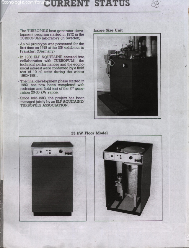

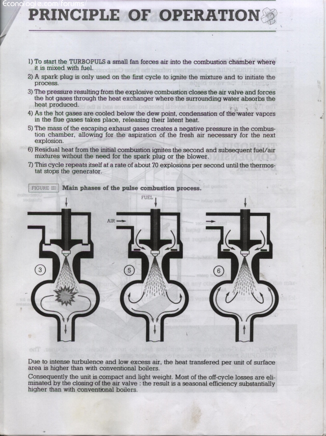

Message non lupar binbins4 » 11/10/06, 22:48
voila! voila!
bien vu elephant!

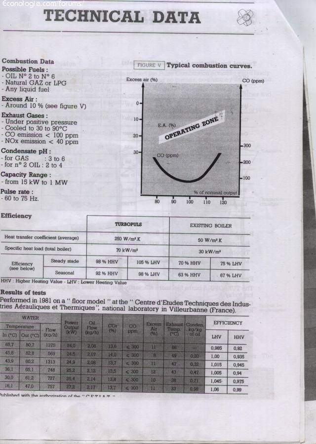

Message non lupar binbins4 » 12/10/06, 12:44
Au fait la page 6 ne s'affiche pas (page introuvable)
voila j'ai envoyer la page 6 (rendement ,la plus importante)

Message non lupar citro » 12/10/06, 13:09
8) En effet !
J'ai remarqué qu'il est mentionné la possibilité de fonctionner avec toute énergie gazeuse ou liquide...
Intéressant non?
