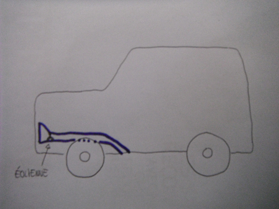

Quand je vois des véhicules avec un devant carré comme ça:
ou ça:
je me dis que l'aérodynamisme peut surement en être amélioré si on inclus une ''éolienne'' dans une tuyère de cette façon là:
Qu'est-ce que vous en pensez?
