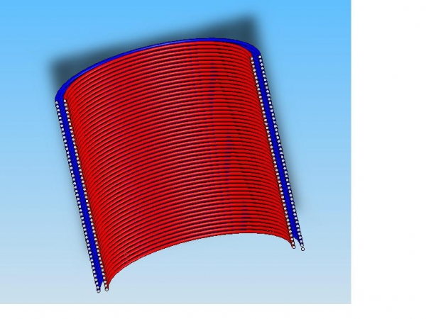

c'est bien pour celà que nlc et moi-même sommes plutôt sceptiques. Et si le 240 litres/heures ( ou par minute ??) a bel et bien été mesuré, il comporte beaucoup d'air, ce qui explique le manque de résultat.
- elephant
- Messages : 6646
- x 7
de plus la créations d'un champs magnétique peut peut être apporté un truc en plus ?
tout à fait: certains brevets ( au moins un ) ont recours à la MHD pour brasser le fluide. Dans ton cas, le fluide ( donc les bulles )serait brassé dans le sens radial, vers l'intérieur ou l'extérieur en fonction de la polarité. Reste à savoir si ce sera assez important pour être efficace pour chasser les bulles. Car le coefficient de perméabilité magnétique de l'eau n'est pas extra.
Ceci dit: il y a de l'idée ! Bravo. Attention, je pense que le courant doit circuler dans le même sens dans les deux spirales afin que les 2 champs magnétiques ne se neutralisent pas.
Ce schéma devrait être essayé sans mise à l'air, mais je doute quand même que l'on invalide la formule de Faraday.
Je rappelle quand même les conclusions des 199 pages précédentes:
Tant qu'on n'aura pas invalidé la formule de Faraday et trouvé une
solution pour produire plus d'hydrogène par électrolyse, on ne produira pas assez d'électricité à bord pour en produire suffisamment pour faire baisser la consommation de carburant.
On sait ( bus de Boulogne ) qu'avec 20 % en masse d'hydrogène, çà marche. Mais nous ne parvenons que péniblement à produire un tout petit pourcent. ( en mettant en danger nos chers alternateurs)
On pourrait imaginer de charger une batterie auxillaire la nuit, effectivement, mais aucun de nos essai ne montre qu'on produira assez de gaz pour économiser valablement du carburant en améliorant la qualité de la combustion.

jonule a écrit :peut etre que la disposition en spirale améliore les choses ?
Bonjour
Rappelez vous mon electrolyseur spiralique ?
http://yanyan.26.chez-alice.fr/DSCF0045.JPG
http://yanyan.26.chez-alice.fr/DSCF0049.JPG
Faraday avait encore raison .
Par contre n'hésiter pas aller au bout de vos essais et de bien faire vos calculs :tension,intensité et litres/heure

oui, je me souviens. Dans un champ magnétique, çà devait chasser les bulles vers le centre, non ?
yanyan26
- Je comprends l'éconologie
- Messages : 101
- Inscription : 23/12/06, 16:27
- Localisation : Drôme (26)
Oui tout a fait Elephant
Il me restait a faire des test avec des aimants de haut-parleur, un dessus et un desous et je n'en avais pas .La seule chose concluante était que j'electrolysais uniquement qu'avec de l'eau Depuis tout est rangé et je suis passer a autre chose .

Je réfléchissais l'autre nuit à cette histoire d'électrode en spirale: en fait le champ magnétique développé doit être négligeable étant donné que dans la spirale le courant développé est relativement peu important: en fait le courant s'établit entre les 2 électrodes, dans l'eau. Par contre rien m'empêche de développer un champ magnétique à l'aide d'une bobine en série avec une des électrodes, mais isolée. Je vais tester un de ces jours çi, j'ai un peu de temps.
