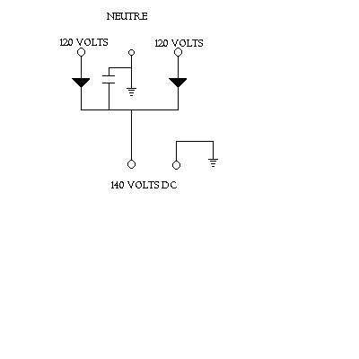

J'ai acheté un générateur dernierement pour l'utiliser sur chantier, c'est un 6 kwatts à essence et l'alimentation de sortie est 240 volts avec neutre donc 2 fois 120 volts au neutre!
En connectant selon ce petit shéma ça va donner près de 140 volts DC:
Bien sur d'autres configuration de diodes plus efficace peuvent convenir, ce shéma est seulement à titre d'exemple!

et il vaut mieux un pont de diode et le radiateur de dissipation coute plus que les diodes de puissance !!!
