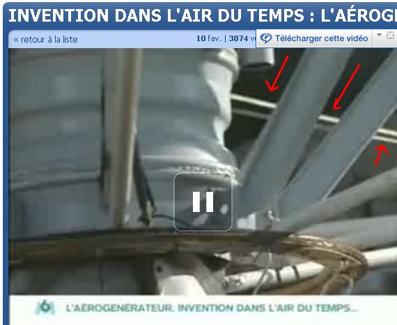

Comme les voiles sont beaucoup plus déportées que les pales d'éolprocess, Monsieur Sarazin a choisi une synchronisation par courroie. Au centre, il doit y avoir les poulies nécessaires pour choisir les bons rapports de réduction, voici quelques arrêt sur image les montrant.

Message non lupar Cuicui » 25/12/08, 15:27
Remundo a écrit :Salut Cuicui,
Merci, Remundo, pour ces précisions. Sacrée réalisation, cet aérogénérateur !
Je n'ai pas compris le rôle des girouettes. As-tu une idée ?
