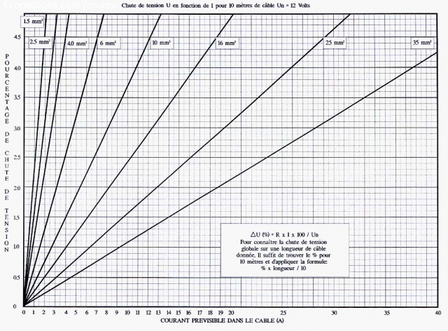

Le tableau de mamo est interessant, ça devrait m'aider,je regarderai ça en détail demain. Pour Alain, le soucis est que je ne peux pas prendre la tension à la sortie de l'éolienne et aux batteries en même temps, c'est pas pratique, ou faut être deux avec deux multimètres identiques, l'éoliene n'ayant jamais un débit de puissance constant ce serait pas pratique du tout ni fiable.

c'est encore plus compliquer d'utiliser des abaques dont on a pas le mode d'emploi exact que de faire le calcul complet
