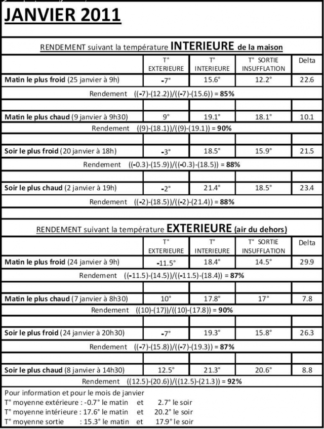

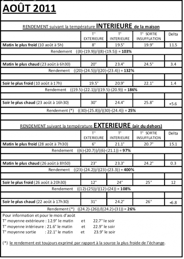

Tu peux mettre, STP, le tableau du mois d'août qui contredit, à mon avis, ton affirmation "Ce qui se passe en réalité c'est que ton échangeur prend la chaleur de la pièce pour la donner à l'air."
Merci.
Merci.
Ah oui celui là il est encore plus mieux il y a des rendements supérieur à 1. Plus qu'un petit striling et on a l'énergie gratuite.
Je sais déjà ce que tu vas dire... Tout dépend où tu mesures la température intérieure, de plus tu récuperes la chaleur du ventilo, il y a des pertes de charge donc ça chauffe un peu.
Il n'y a aucun échange dans ton truc

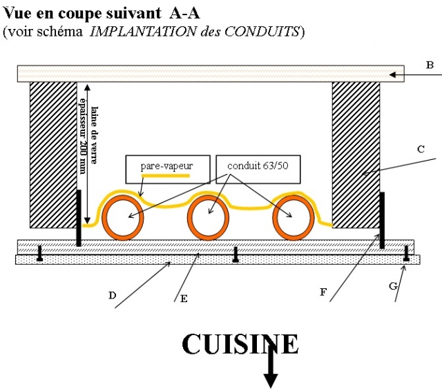

Si si. C'est plus clair avec ça:
L'échangeur (le tuyau) est dans l'espace chauffé. Je confirme donc qu'il prend la chaleur de la pièce pour la donner à l'air avant de l'insuffler. Bilan nul, ah non négatif en faut car il a valu vaincre les pertes de charges.
