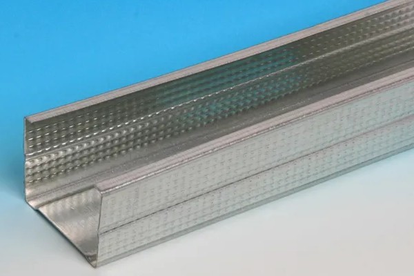

Finalement j’ai eu une illumination: avec 2 rails de placo de 2,40 x 48 x 35. Donc, finalement, l’épaisseur fera 35mm. C’est bien.
Je vais en mettre un au milieu de la planche, fixé, et avec un joint silicone de chaque coté . ¨
L’autre rail, coupé sur la longueur fera les 2 autres côtés du moule. Comme les flancs du rail sont un peu souples, ce sera plus aisé de les démouler. Également, on peut y mettre une légère inclinaison. pour le démoulage. :D
Il y a une légère fente sur le milieu de la tranche, mais cela pourra se faire avec la souplesse en démoulant. Si cela ne convient pas je le recouvrirai donc d’adhésif alu.
