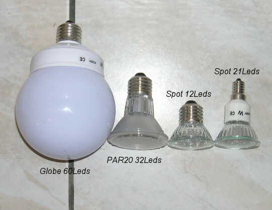

Ampoules testées :
Toutes de marque Rishang Electronics achetées (chères) sur le net (boutique spécialisée dans les LEDs)

Voici les résultats :
1) Relevés bruts :
2) Graphiques des essais des ampoules à leds 220V : luminosités moyennes sur les 4 points de mesures rapportées à la conso réelle donnée par le PM230 :
C'est bien pire que je pensais...cela se passe d'analyse et voici les résultats équivalents pour des ampoules fluocompactes:

Je penses qu'il faudrait prendre un peu de recul et de hauteur face a ces resultats catastrophiques.
Une led est un dispositif qui transforme de l'electricite en lumiere.
Une led est alimentée en COURANT. La tension a ses bornes est fonction de sa construction, en general comprise entre 1.5 Volts et 3.5 Volts.
Pour "faire" une lampe a leds il nous faut donc:
1) Un adaptateur qui passes de la tension disponible a une tension utilisable.
2) Un regulateur de COURANT qui vat alimenter la ou les leds.
3) La ou les leds.
Tout ces elements consomment de l'energie et donc sont a prendre en compte.
Les puissances données pour les leds sont celles de la led elle meme et non pas du montage qui permet de la faire fonctionner.
Prenons par exemple une simple led rouge classique:
Pour qu'elle fonctionne il faut 20mA et environ 1.5Volts.
Regulateur de courant consommes 20mA et va chuter 1.5Volts environ.
Pour tenir compte des conditions de fonctionnement "normales" il faut alimenter ce montage sous 3Volts/20mA REGULE TENSION tres precisement.
D'ou besoin d'un regulateur de TENSION.
A partir d'une batterie, ou du secteur, on a besoin de 3Volts/20mA
En récapitulant les puissances:
Led => 1.5*0.02= 0.03 Watts
Regul Courant => 1.5*0.02= 0.03 Watts
Regul Tension => au mieux 90% de redement
Soit pour une diode de 30mW une consommation globale aux environs de 70mW.
Ceci pour un montage "optimisé" mais pas "industrialisé" !
Bonnes reflexions sur le sujet...
