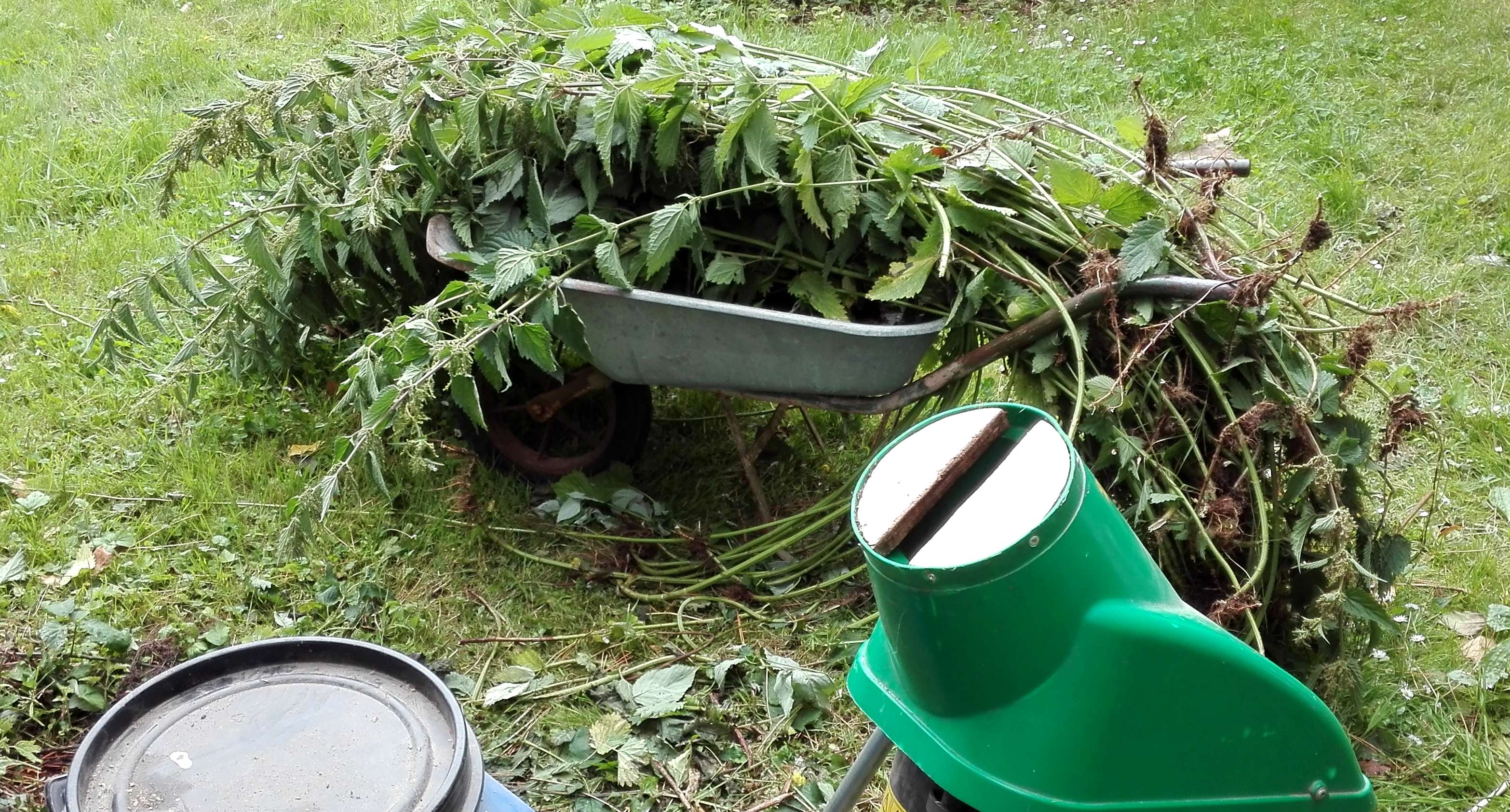

La méthode est simple :
Fractionner les déchets.
Les mélanger avec de la matière carbonée, genre son de céréales, feuille séchées, copeaux, de manière à ne pas faire de bouchon susceptibles de pourrir, pour que l'air et l'eau puissent circuler et assurer un C/N favorable.
Il est souvent préconisé de la mélasse, qu'on ne trouve pas facilement, mais peut-être un peu de sucre pour aider à démarrer la fermentation ?
Eviter les parties pourries et moisies qui pourraient faire évoluer vers la putréfaction.
Tasser pour enlever toute poche d'air.
S'assurer de l'humidité idéale de l'éponge pressée, sinon ajouter de l'eau.
Ajout d'un ferment lactique genre lactosérum de yaourt avec de l'eau pour bien imprégner l'ensemble (enfin c'est ce que je ferait et c'est ce qui a été fait ici https://newspaperbokashi.wordpress.com/ ... r-culture/)
Enfin recouvrir d'une feuille de journal ou autre, les dernier déchets pour qu'ils ne soient pas en contact avec l'air contenu dans le récipient. https://newspaperbokashi.wordpress.com/ ... i-secrets/
