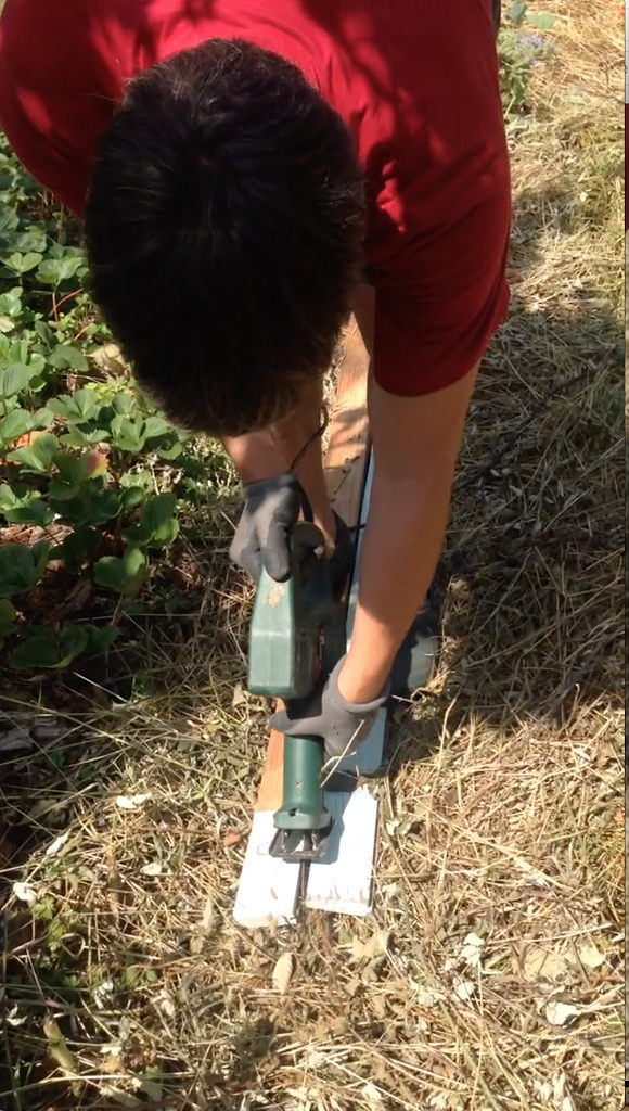

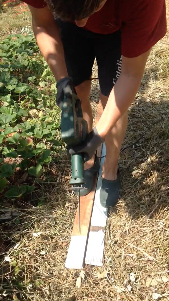

Voici un montage photo de coupe du foin avec une scie égoïne sabre électrique.
Dans le cas présent le foin est truffé de ronces ce qui rend la tache un peu plus difficile.
Ma lame de scie est extrêmement émoussée, je n'ai pas eu le temps de faire des essais avec d'autres lames.
Travailler moins, ramasser plus; la devise de Didier me convient parfaitement.
Couper le foin avec une scie sabre électrique.

J'en ai acheté une. Il en restait une pile d'une demi-douzaine dans le magasin...
Essai rapide, la batterie étant un peu à plat.
La lame dépasse le point d'appui de 10 cm, exactement.
Cela marche "assez bien"... "Assez", car en effet, comme indiqué par chatelot16, les petites dents d'une scie conçue pour le bois "accrochent" un peu, ce n'est pas le format idéal. Le "débattement" est un peu trop petit.
Sur du vieux foin bien tassé maintenant, il fallait "appuyer" un peu et ça passait, avec comme soutien, ma planche à "Sillon'net" à travres laquelle je coupais, en marchant dessus... Le modèle se tient par un manche, avec une main. C'est conçu pour scier des branches, avec un support adapté. A plat, dans le foin, ce n'est pas la position idéale...
Mais cela marche !
Mais cela marche !
