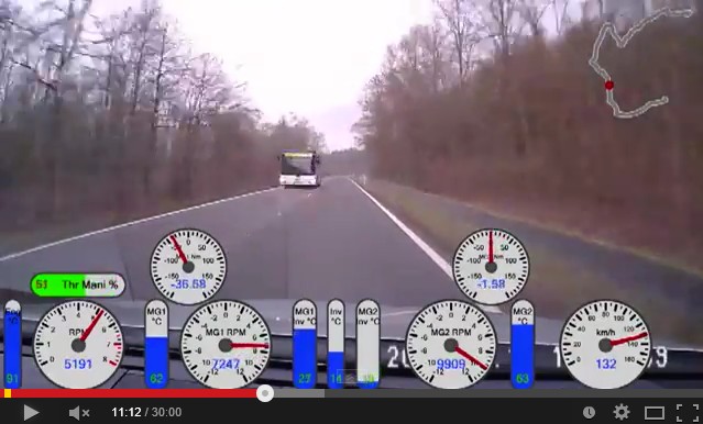

Message non lupar Maximus Leo » 31/01/15, 11:36
Illustration avec les deux vidéos sur youtube par Olaf Rohde :
En Lexus CT200h : https://www.youtube.com/watch?v=H1xZHgf9bAM
En Yaris Hybrid : https://www.youtube.com/watch?v=0oYsfOzU45A
Dans les deux cas, le conducteur a le pied lourd, voire très lourd : parfois 70 en ville et jusqu'à 140 dans les zones limitées à 70… :shock:
En CT200h, le parcours dure 30 mn et le thermique est à l'arrêt pendant près de 15 mn, presque la moitié du temps. Le moteur/générateur MG2 ne cesse jamais de tourner tant que la voiture roule.
A 90 km/h, "cool" :
Position de l'accélérateur (Throttle Manifold) sur 17% donc faible accélération. Vitesse quasi constante.
Moteur/générateur MG2 à 7000 t/mn (probablement moins en réalité, voir le paramétrage de RaceRender)
Thermique ICE à 1000 tours/mn.
Moteur/générateur MG1 à -3000 t/mn.
En accélération jusqu'à 139 km/h ! :shock:
Le thermique ICE et les 2 moteurs/générateurs MG1 et MG2 tournent.

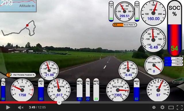

Message non lupar Maximus Leo » 31/01/15, 11:53
En Yaris hybrid, infos RaceRender plus détaillées avec la tension de batterie Vb volts et le courant de charge/décharge Ib amps.
Et conduite plus cool : :D
A 97 km/h. Thermique ICE à 1800 t/mn, MG2 à 7000 t/mn. Conduite pied léger, (Throttle Manifold 12%). Le thermique va s'arrêter.
Temps de parcours total 12 minutes 05 . Le thermique sera à l'arrêt complet pendant 5 minutes 15. Presque la moitié du temps.
Etat de charge de la batterie (SOC) : 63% au départ, 57% à l'arrivée.
