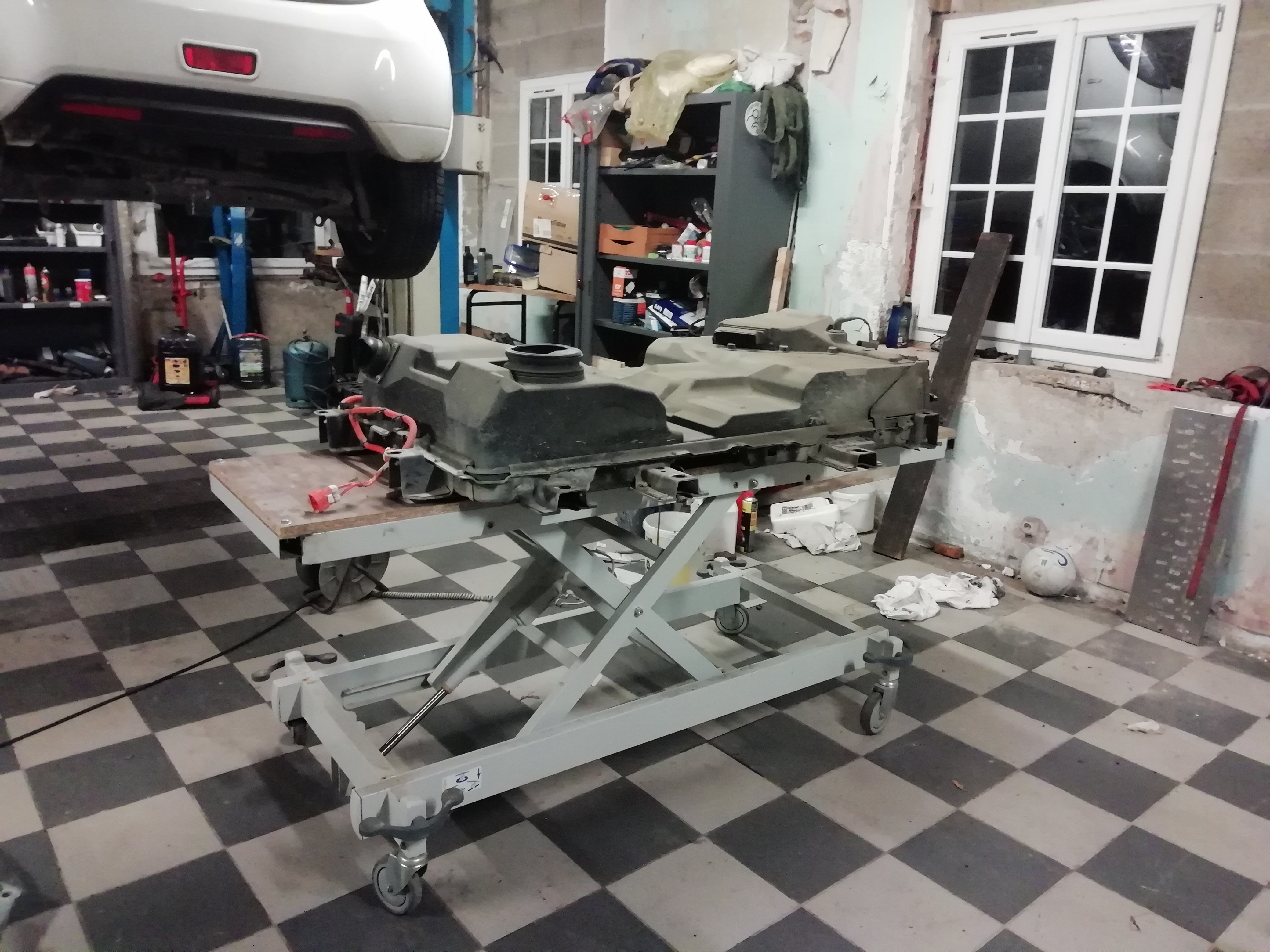

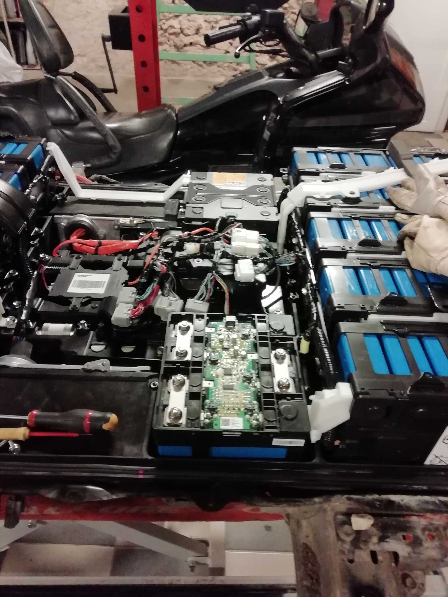

des photos du pack batterie de ma c zero prises lors du demontage pour reparation d'une carte CMU
Desequilible chimique je ne pense pas . Desordre d'ordre mecanique ca ne me parait pas idiot ... le coffre meme s'il est costaud n'est pas un coffre fort et c'est logé au chausse pied la dedans ... difficile de savoir sans demontage et inspection si les cellules n'ont pas bougé...
Apres j'ai des infos sur les packs VW les cellules sont sont placées dans des coffres en alus dans l'equels on injecte une resine de calage qui prend tout l'espace les coffres sont meme radiographiés pour detecter d'eventuelles bulles d'air ... le tout assemblé dans un coffre en alu lui aussi qui n'est guere plus inviolable que celui en plastique de ma c zero...
Jeter je suis contre controler l'absence de dommages internes je dis pourquoi pas ...Ce sont des bombes incendiaires en puissance ...
