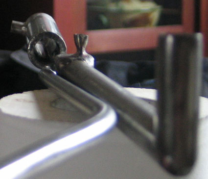

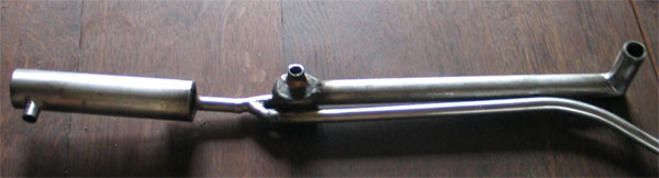

Flytox a écrit : Même pas un petit schéma ou photos à nous donner en pâture ?
Bonne continuation.
Voici le système avant introduction dans le pot (voir ci-dessous)
Les essais continuent ...et continuent aussi d'étonner avec une consommation d'eau qui s'est emballée d'un coup ce qui nous a fait penser à une fuite, mais depuis c'est revenu à des valeurs plus "normales". Grat grat grat.
Bon, on continue en se calmant un peu.

Bonjour
Belle réalisation tout en inox, même le GV ,entreé d'air réchauffer
L'entrée, entre le réacteur le GV et l'air chaud sert a quoi ?
pour faire des tests ? ou éventuellement entrer dans le réacteur avec de l'air froide.
Assurez vous d'avoir une certaine depression dans le conduit de sortie réacteur. (mesuré avec une colone d'eau a 2500rpm cela doit etre entre 40cm a 70cm)
Il vas falloir trouver la bonne entrée d'air chaud du le long conduit pour équilibrer le GV sans quoi cela risque de pomper tout l'eau
bien qu'il doit etre en position presque verticale .
Ce montage devrait bien fonctioner bonne conception du point de vue thermique.
Partez le avec peu d'eau et fait le chauffer fort conduit forcé , Ensuite par aprés quelques ajustage trouvez le bon débit de consomation de vapeur les résultats seront au rendez vous.

Andre a écrit :L'entrée, entre le réacteur le GV et l'air chaud sert a quoi ?
Il y a l'entrée d'air (qui se réchauffe) par le long tube parallèle au réacteur, la petite entrée dans la chambre à la base du réacteur se trouve orientée vers le bas quand le système est en position et est reliée au purgeur pour équilibrer les pressions, d'après les conseils G+.
C'est ce qui ne va pas dans ce système c'est qu'une fois en place on ne peut plus changer les éléments sans tout défaire, il faudrait le penser mieux (par exemple au moins pouvoir retirer la tige du réacteur par le haut pour la vérifier et changer).
Andre a écrit :Ce montage devrait bien fonctioner bonne conception du point de vue thermique.
C'est ce qui a plus ou moins été fait, une trop grosse restriction dans l'air a forcé le système et chauffé un bon coup. Après on a réouvert un peu la restriction et ça a fonctionné. Par contre pour les ajustages c'est difficile, ça change tout le temps, parfois ça consomme trop peu, parfois trop d'un coup, du coup on se demande si le flotteur de la jauge ne se bloque pas par moments.
Ce qu'il faut c'est vérifier à plusieurs reprises avant de changer quoi que ce soit, et c'est ce qui est difficile : ne pas réagir au coup par coup et défaire l'équilibre précédent sur un coup de tête ou un évènement ponctuel et peu reproductible. Trouver le lieu où la chose se passe vraiment.
Se calmer et observer, quoi.
Merci de ton avis positif.
Alain & Dan

Message non lupar Andre » 04/03/08, 18:57
Bonjour
le trou entrée proche du réacteur sert a équilibrer la pression avec l'entréedu GV et le niveau du liquide, autrement difficile a controler avec le flotteur (un peu comme une mise a pression dans la cuve d'un carburateur)
Si tu as mis une tige inox avec le bon jeu et une (longeur) acceptable tu n'as plus besoin d'aller fouiller la dedans
tout les reglages vont principalement se faire entre le niveau de vapeur dans le GV et l'entréé d'air chaud que tu vas controler
la sortie équilibrage devrait pas etre une simple mise a l'air exterieure mais un bouclage de pression coté cuvea niveau constant
l'autre partie a controler moins délicate c'est la sortie réacteur , ce conduit ne doit pas etre trop gros, trop long la succion dans le moteur un minimu requis mais pas l'excées (la tolerence est assez largue).
Je crois que la partie qui vas te donner du fil a retordre c'est la cuve a niveau constant cela prend une certaine qualité de materiel pour etre bien fonctionel surtout quand l'eau se contamine ou devient chaude .
Durant les long tests c'est toujours de savoir si la consomation d'eau est régulirere si le sytéme n'est pas bouché
Au début régulierement je m'arretait pour verrifier si le reservoir d'eau baisse , avec l'experience quand il ne passe plus d'eau tu le ressent dans la conduite, le moteur devient plus mou..
Si cela marche pas a son meilleur, ne part pas en peur, le réacteur touche y pas, il marche presque toujours , vas voir surtout dans ce qui entre dans le réacteur.

Andre a écrit :...la sortie équilibrage devrait pas etre une simple mise a l'air exterieure mais un bouclage de pression coté cuvea niveau constant
C'est bien un bouclage, pas une mise à l'air.
En fait "l'appareil" a été introduit dans le tuyau d'échappement par le bout supérieur, le tuyau d'échapp. percé à chaque sortie de tube inox (4) de façon à ce qu'ils affleurent ou dépassent légèrement à la surface du tuyau d'échappement, et des petits tubes inox soudés dessus directement par l'extérieur.
Après ça se prolonge selon les cas en durits, par raccords ou colliers de serrage (l'eau, l'arrivée d'air, la boucle de pression), ou en tubes après le réacteur: d'abord un bout d'inox souple soudé suivi d'une réduction, puis des tubes de cuivre qui se divisent en 4 branches fixés par raccords (vers le collecteur d'admission).
Faudrait peut-être faire un schéma et mettre les mesures pour que ce soit clair.
Andre a écrit :l'autre partie a controler moins délicate c'est la sortie réacteur , ce conduit ne doit pas etre trop gros, trop long la succion dans le moteur un minimu requis mais pas l'excées (la tolerence est assez largue).
Au début on trouvait que ça chauffait pas, mais après isolation et augmentation du débit d'eau ça a l'air de bien chauffer.
Andre a écrit :Je crois que la partie qui vas te donner du fil a retordre c'est la cuve a niveau constant cela prend une certaine qualité de materiel pour etre bien fonctionel surtout quand l'eau se contamine ou devient chaude .
Oui, ça semble être le point faible. En plus on se demandait s'il ne faudrait pas mettre au point un système qui permette à la cuve à niveau constant de conserver une position verticale quelque soit la position de la voiture. Pour le moment elle est fixée (comme sans doute dans la plupart des systèmes), donc penche en fonction des montées ou descentes. Qu'en penses-tu? Y a-t-il un matériel plus recommandable qu'un autre? Pour le moment on utilise un purgeur de chaudière en laiton, mais si la vanne est bien métallique, le système accroché au flotteur est en plastique, et je me demande si ça résistera longtemps aux sollicitations.
Andre a écrit :Si cela marche pas a son meilleur, ne part pas en peur, le réacteur touche y pas, il marche presque toujours , vas voir surtout dans ce qui entre dans le réacteur.
